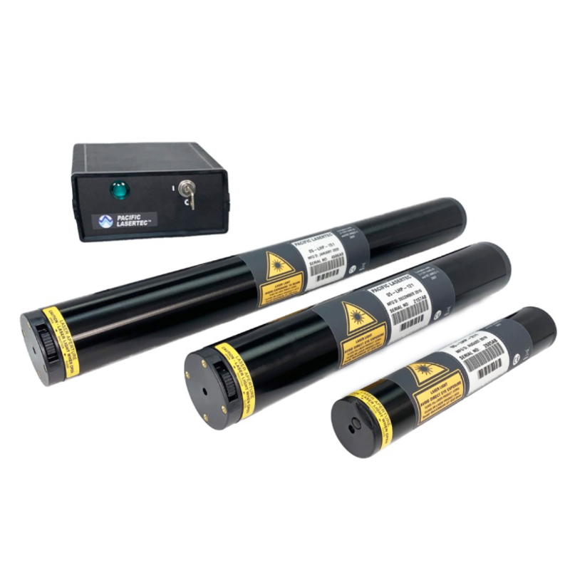

仪器名称: 633nm稳频激光器
仪器俗称/别名: 碘稳频氦氖激光器、633nm碘稳频He-Ne激光器、稳频He-Ne激光器
英文名称: 633nm Frequency-Stabilized Laser
相关规程/规范: JJG 353 633nm稳频激光器检定规程
测量范围: 真空波长:633nm(约632.991420nm);频率:约473.612THz
技术指标: 真空波长值相对扩展不确定度:U=2.5×10⁻¹¹(k=2)
频率稳定度:1s采样时间优于1×10⁻¹¹;103s采样时间可达3.1×10⁻¹³
频率稳定性:1小时±1MHz,8小时±1MHz,1月±10MHz
振幅稳定性:1小时±0.1%,8小时±0.1%,1月±0.2%
偏振度:>1000:1
相干长度:>300m(1小时)
等级: 国家长度计量基准(碘稳频633nm氦氖激光器)
计量标准与配套设备: 飞秒光梳激光波长测量装置(国家基准设备)
氢钟(作为频率参考源)
激光拍频测量系统
碘吸收室(碘127分子饱和吸收峰作为频率参考)
精密控温系统(碘吸收室控温)
频率计数器
推荐标准器品牌:
描述: 633nm稳频激光器是以碘分子饱和吸收谱线为频率参考的氦氖激光器,通过将激光频率锁定在碘127分子的超精细吸收峰上,实现极高的频率稳定性和波长准确度。该激光器的真空波长值约为632.991420nm,是国际计量委员会推荐的13种复现"米"定义的稳频激光辐射之一,也是目前世界上实用性最强、应用面最广的长度基准。
在计量领域,633nm碘稳频He-Ne激光器作为国家长度计量基准,承担着全国长度量值传递的源头职能。中国计量科学研究院(NIM)作为主要实施机构,负责建立和维持国家波长基准,并通过飞秒光梳技术实现激光频率的精密测量。2020年市场监管总局组织的633nm激光波长国家计量比对中,NIM作为主导实验室,验证了我国长度计量基准的量值准确和等效性。
该仪器主要应用于国家计量院的长度基准建立与维持、各级计量技术机构的长度量值传递、激光干涉仪的波长校准、精密测距系统的溯源等领域。检定环境需满足温度23±3℃、湿度≤65%RH,国家基准设备需预热3小时方可使用。近年来,随着模数混合控制技术的发展,碘稳频激光器在智能化、数字化水平方面不断提升,1s频率稳定度可达1.4×10⁻¹¹,103s稳定度达3.1×10⁻¹³,为数字计量时代的长度基准器提供了更高的稳定性和自动化能力。
