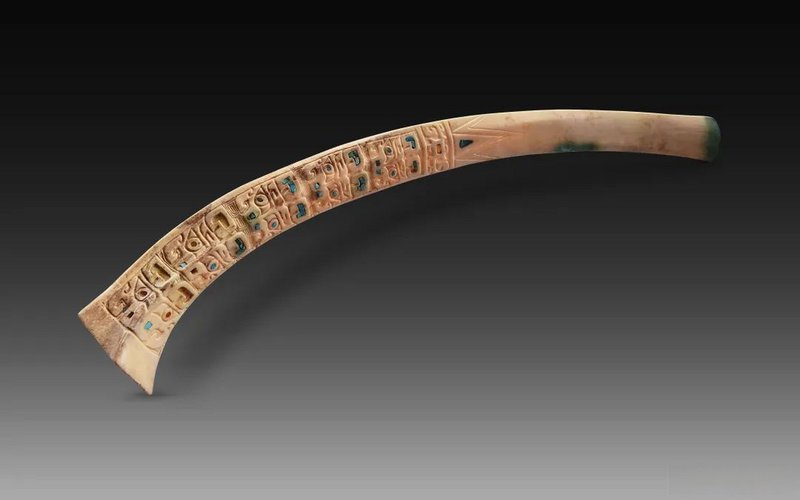

仪器名称: 商代牙尺/骨尺
仪器俗称/别名: 殷商尺、象牙尺
型号规格: 商代(约公元前1600-1046年),长15.78-16.95厘米,十等分刻度
生产厂家: 商代工匠
技术指标: 象牙质或骨质,长15.78-16.95厘米;正面刻10寸,每寸刻10分;一尺约合今16厘米
测量范围: 约16厘米(一尺)
等级: 国家一级文物
分辨率: 约1.6毫米(一分)
描述: 目前所见中国最早的长度测量工具,采用十进位制分度,比西方普遍使用十进制度量早两千余年。中国国家博物馆、上海博物馆、南京博物院均有收藏
商代牙尺骨尺
一、文物信息
文物名称:商代牙尺/骨尺(又称殷商尺、象牙尺)
馆藏博物馆:中国国家博物馆、上海博物馆、南京博物院等
年代:商代(约公元前1600-1046年)
材质/尺寸:象牙质或骨质,长15.78-16.95厘米,宽1.6-1.8厘米,厚0.5厘米
二、计量功能
商代牙尺和骨尺是目前所见中国最早的长度测量工具。尺面刻有十等分刻度,每等分约1.5-1.7厘米,采用十进位制分度。这表明早在商代,中国已经采用十进制计量长度,比西方普遍使用十进制度量早了两千余年。
商代一尺约合15.78-16.95厘米(以人手一拃或拇指与食指张开距离为基准),这一长度标准与人体尺度的关联性是世界早期计量的共同特征。
值得一提的是,商代牙尺每寸又细分为10分,每分约1.6毫米。周原考古发现的细如发丝的微雕甲骨文可以佐证这一点,说明商代已具备极高的精细加工能力,可能已有类似"放大镜"的辅助器材。
三、历史背景
商代是中国青铜文明的鼎盛时期,高度发达的青铜器铸造需要精确的长度测量。商代牙尺的发现表明,当时已经有了标准化的长度计量工具。
关于商代尺与寸的换算关系,东汉蔡邕《独断》记载"殷九寸为尺",但考古实物确认为"商代十寸为尺",这一发现推翻了传世文献的记载,证明了实物证据对文献校勘的重要价值。
象牙尺的材质说明这些尺子是贵族使用的精密器具,普通工匠可能使用木尺或竹尺。
四、计量学意义
  • 十进制先驱:商代尺的十等分刻度是中国十进位制计量的最早实物证据,也是世界上最早的十进制度量工具之一
  • 人体计量:一尺约16厘米的长度以人体尺度为基准,与世界其他文明的早期长度单位(如古埃及肘尺、古巴比伦肘尺)具有共同特征
  • 文明标尺:商代牙尺的精度足以支持复杂的青铜器铸造,反映了商代已具备成熟的计量技术
  • 分度精度:每分约1.6毫米的分度能力,证明商代已具备极高的精细加工和测量精度
