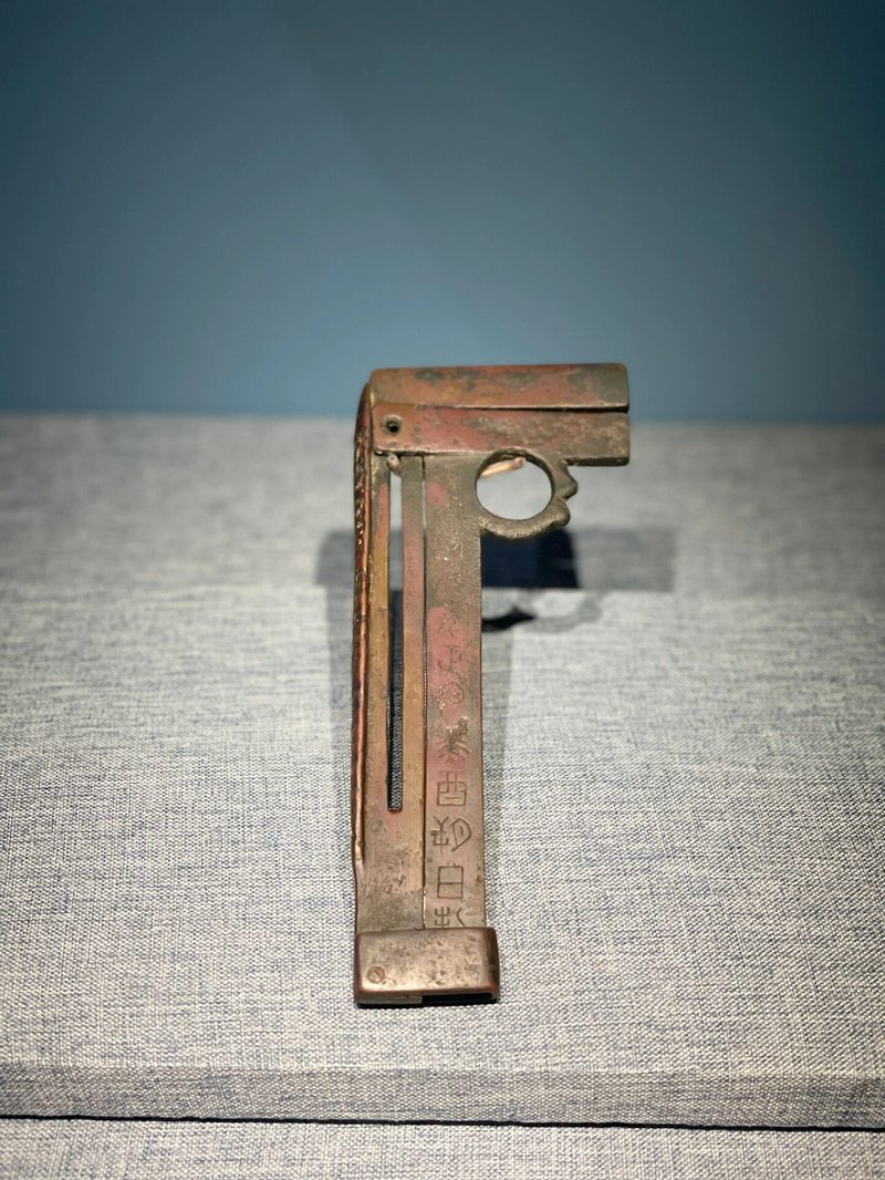

仪器名称: 新莽铜卡尺
仪器俗称/别名: 王莽卡尺、汉代铜卡尺
型号规格: 新莽始建国元年制(公元9年),固定尺长13.3厘米
生产厂家: 新莽官造
技术指标: 青铜质,由固定尺和活动尺组成;固定尺长13.3厘米,卡爪长5.2厘米;中间开导槽,内置导销可左右移动;可测内外径、深度、长宽厚
测量范围: 约13.3厘米(固定尺长度)
分辨率: 约1分(约1.6毫米,目测估读)
描述: 1992年扬州邗江东汉墓出土,世界上最早的滑动卡尺,比欧洲游标卡尺早约1600年。现藏扬州博物馆,为中国古代精密测量技术的杰出代表
新莽铜卡尺
一、文物信息
文物名称:新莽铜卡尺(又称王莽卡尺)
馆藏博物馆:扬州博物馆(江苏省扬州市邗江区文昌西路468号)
年代:新莽始建国元年(公元9年)前后
出土地:1992年江苏省扬州市邗江县甘泉乡姚湾村东汉早期砖室墓出土
材质/尺寸:青铜质,固定尺通长13.3厘米,固定卡爪长5.2厘米、宽0.9厘米、厚0.5厘米
二、计量功能
新莽铜卡尺由固定尺和可在尺上滑动的活动尺组成,外形酷似现代卡钳。固定尺和活动尺上各有一对L型卡爪,可用于测量外径和内径。活动尺可沿固定尺移动并定位锁紧,实现非整数刻度值的测量。
使用时,左手握住鱼形柄,右手牵动环形拉手,左右拉动即可进行测量。既可测器物的直径,又可测其深度以及长、宽、厚,比直尺方便且精确得多。
需要注意的是,新莽铜卡尺虽然外形类似现代游标卡尺,但并不具备游标差分测微功能(即利用主尺和游尺刻度差进行精确读数)。它更多是一种"活动式量具",通过滑动尺的定位来读取非整数刻度,精度介于普通刻度尺和真正的游标卡尺之间。
三、历史背景
新莽铜卡尺铸造于王莽新朝时期(公元9-23年)。王莽改制重视度量衡标准化,新莽铜卡尺的发明与这一背景密切相关。
现存世铜卡尺有三件,分别收藏于中国国家博物馆、北京艺术博物馆和扬州博物馆。前两件为传世品,来源信息缺失。扬州博物馆这件于1992年出土于东汉早期墓葬,为此类量具的存在提供了确凿的考古证据,终结了学术界关于其真伪的争议。
现代游标卡尺由法国数学家皮埃尔·维尼尔(Pierre Vernier)于1631年发明游标读数原理。新莽铜卡尺比维尼尔游标卡尺早了约1600年,虽然不具备游标差分测微功能,但在测量理念上具有开创性。
四、计量学意义
  • 活动量具先驱:滑动尺的设计实现了"非整数刻度"的测量需求,是活动式量具的早期形态
  • 内外径测量:双量爪设计可同时测量外径和内径,功能设计完备
  • 时代前驱:比欧洲游标卡尺早约1600年,虽然不具备游标差分测微功能,但在测量理念上具有开创性
  • 考古确证:1992年科学考古出土,终结了传世品真伪争议,为研究汉代精密测量技术提供了可靠实物
