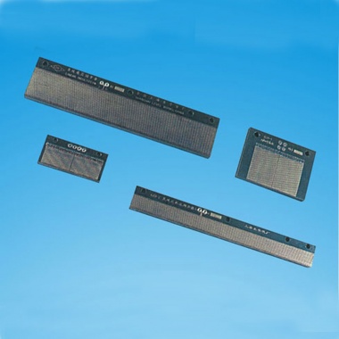

仪器名称: 感应同步器
仪器俗称/别名: 直线感应同步器、旋转式感应同步器、圆感应同步器、长感应同步器
英文名称: Inductosyn(Inductive Synchronizer)
型号规格: 直线式:标准型节距2mm,有效测量长度可通过拼接扩展至数米至数十米 旋转式:常见直径50mm、76mm、178mm、302mm,极数包含180极、360极、512极、720极、1080极
相关规程/规范: JJG 836 感应同步器检定规程
测量范围: 直线式:动态范围0.2~20m,可通过拼接扩展 旋转式:0°~360°连续角度测量
技术指标: 直线式感应同步器精度:通常可达±2.5μm(标准节距2mm)
旋转式感应同步器精度:可达±3″(峰峰值6″),经误差补偿后可提升至±1″以内
工作温度范围:-40°C~+85°C(传感器探头部分可承受-55°C~+100°C)
耐真空:可在1×10⁻³Pa的真空环境下正常工作
等级: 分为0级、1级、2级、3级
分辨率: 取决于电子细分系统,通常可达微米级(直线式)或角秒级(旋转式)
计量标准与配套设备: 激光干涉仪(用于直线式感应同步器长度精度检定)
多齿分度台或测角仪(用于旋转式感应同步器角度精度检定)
感应同步器数显表
标准量块或标准线纹尺
推荐标准器品牌:
描述: 感应同步器是一种基于电磁感应原理工作的精密位置检测装置,利用两个平面形印刷电路绕组的互感随位置不同而变化的原理,实现直线位移或角位移的高精度测量。按结构形式分为直线式(由定尺和滑尺组成,测量直线位移)和旋转式(由定子和转子组成,测量角位移)两种,其工作原理与多极旋转变压器相似。
直线式感应同步器的定尺上印制有连续绕组,滑尺上印制有在空间位置上相差1/4节距的两个分段绕组(正弦绕组和余弦绕组)。工作时,滑尺绕组通入交变励磁电压,定尺绕组因电磁感应产生感应电动势。当滑尺相对于定尺移动时,感应电动势的幅值或相位随之变化,滑尺每移动一个节距(通常为2mm),定尺绕组中的感应电动势近似按余弦函数变化一个周期。通过检测感应电动势的相位变化(鉴相型)或幅值变化(鉴幅型),可精确计算位移量。
感应同步器具有测量精度高、分辨率高、抗干扰能力强、对环境适应性强的突出优点。其以金属为基体,耐油污、灰尘、盐雾等恶劣环境,使用寿命长、维护简单,可拼接成各种测量长度且能保持单元精度,工艺性好、成本较低。广泛应用于大型机床和中型机床的数字位移显示或控制装置、数控机床全闭环伺服系统、回转工作台、惯性导航系统、雷达天线伺服系统、天文望远镜等领域。
使用注意事项:安装时应保证定尺与滑尺之间的气隙均匀(通常为0.25mm±0.05mm),避免机械安装误差影响测量精度;在强磁场环境中应采取屏蔽措施;定期检查绕组接线和信号电缆的完整性。
