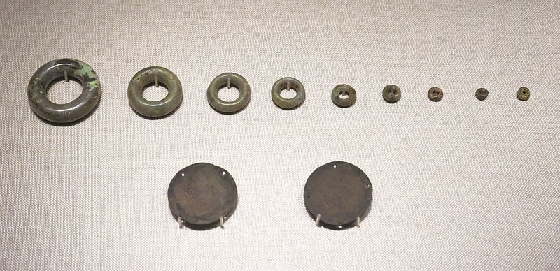

仪器名称: 楚木衡铜环权
仪器俗称/别名: 楚国天平砝码
型号规格: 战国时期(约公元前4-3世纪),木衡杆长27厘米,铜盘直径4厘米
生产厂家: 楚国官营工坊
技术指标: 木质衡杆一根,铜质环形砝码九枚;九枚环权重量依次为1铢、2铢、3铢、6铢、12铢(半两)、1两、2两、4两、8两;楚国一斤约合250克,1铢约0.65克
测量范围: 1铢至半斤(约0.65克至125克)
分辨率: 约0.65克(1铢)
描述: 中国发现最早的天平砝码实物。九枚环权以倍数递增组合,可覆盖宽量程称量需求,体现"最小数量覆盖最大范围"的设计理念,是战国时期精密质量计量的实证
楚木衡铜环权
一、文物信息
文物名称:楚木衡铜环权(又称楚国天平砝码)
馆藏博物馆:湖南省博物馆、中国国家博物馆
年代:战国时期(约公元前4-3世纪),楚国
出土地:1954年湖南省长沙左家公山楚墓出土
材质/尺寸:木质衡杆一根(长27厘米),铜质环形砝码九枚,铜盘两个(直径4厘米)
二、计量功能
楚木衡铜环权是中国发现最早的天平砝码实物。全套由一根木质衡杆、两个铜盘和九枚铜质环形砝码组成。
九枚环权以倍数递增组合:1铢、2铢、3铢、6铢、12铢(半两)、1两、2两、4两、8两(半斤)。最大一枚(8两)实测重量约125克,由此推断楚国一斤(16两)约合250克。
这种倍数递增的砝码组合设计,使使用者通过不同砝码的组合即可称量从1铢到数斤的任意重量。例如要称量61铢(2两13铢),只需在铜盘一侧放置48铢+12铢+1铢三枚环权即可——这体现了类似于现代砝码组合的"最小数量覆盖最大范围"设计理念。
天平的称量原理为等臂杠杆平衡。衡杆正中置丝线提纽,两端各系一个铜盘,铜盘底略圆、边缘有4个系线小孔,与现代天平的形制非常接近。精度可达铢级(约0.65克)。
