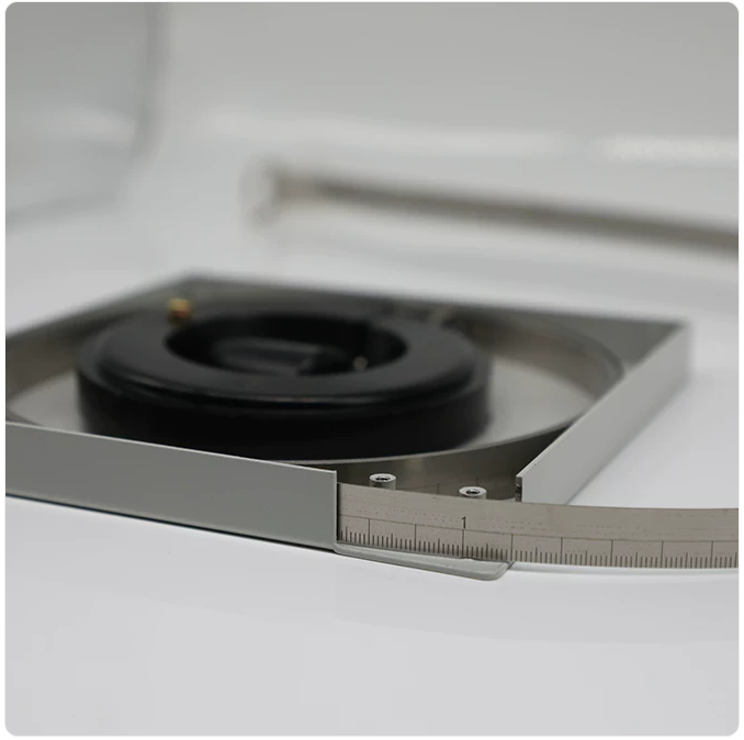

标准钢卷尺 |
| 仪器俗称/别名: |
标准卷尺、计量钢卷尺 |
| 英文名称: |
Standard Steel Tape |
| 型号规格: |
常用规格为5m、10m,可定制20m、30m、50m等 |
| 生产厂家: |
| 相关规程/规范: |
JJG 741 标准钢卷尺检定规程 |
| 测量范围: |
(0~100)m |
| 技术指标: |
I级标准钢卷尺最大允许示值误差: ±(0.03+0.03L)mm,其中L为测量长度(单位:米);II级标准钢卷尺最大允许示值误差为I级的1.5倍,即±(0.045+0.045L)mm。尺带宽度一般为6~25mm,厚度控制在0.15~0.3mm范围内。刻度线采用激光刻划或照相腐蚀工艺制作,线宽公差控制在±0.02mm以内。温度线膨胀系数通常为11.5×10⁻⁶/℃。检定环境要求温度(20±1)℃。 |
| 等级: |
I级、II级 |
| 分辨率: |
1mm(最小分度值),可根据用户需求特制满刻度钢卷尺(从零到所需长度每刻度均为1mm) |
| 计量标准与配套设备: |
计量标准:三等标准金属线纹尺、激光干涉仪
配套设备:钢卷尺检定台、读数显微镜(分度值0.01mm)、砝码(5kg、1.6kg、1kg)、重锤、尺带夹、零位检定器、温度计 |
| 推荐标准器品牌: |
梓测ZICE |
| 描述: |
标准钢卷尺是采用优质碳钢带经精密刻制而成的长度计量标准器具,主要用于对普通钢卷尺和测深钢卷尺进行量值传递,也可直接用于精密工程测量。标准钢卷尺在长度计量量值传递体系中具有重要地位,是连接国家长度基准和工作计量器具之间的关键环节。
标准钢卷尺的主要结构为具有一定弹性的整条尺带(平尺带),卷于金属或塑料材料制成的尺盒或框架内。尺带表面经过特殊处理,确保刻度清晰耐磨,合格的标准钢卷尺刻度应能承受3000次以上的收卷操作而不出现明显磨损。尺带首端100mm范围内的刻度精度要求最为严格,该区域常用于精密对零和短距离测量。 |
