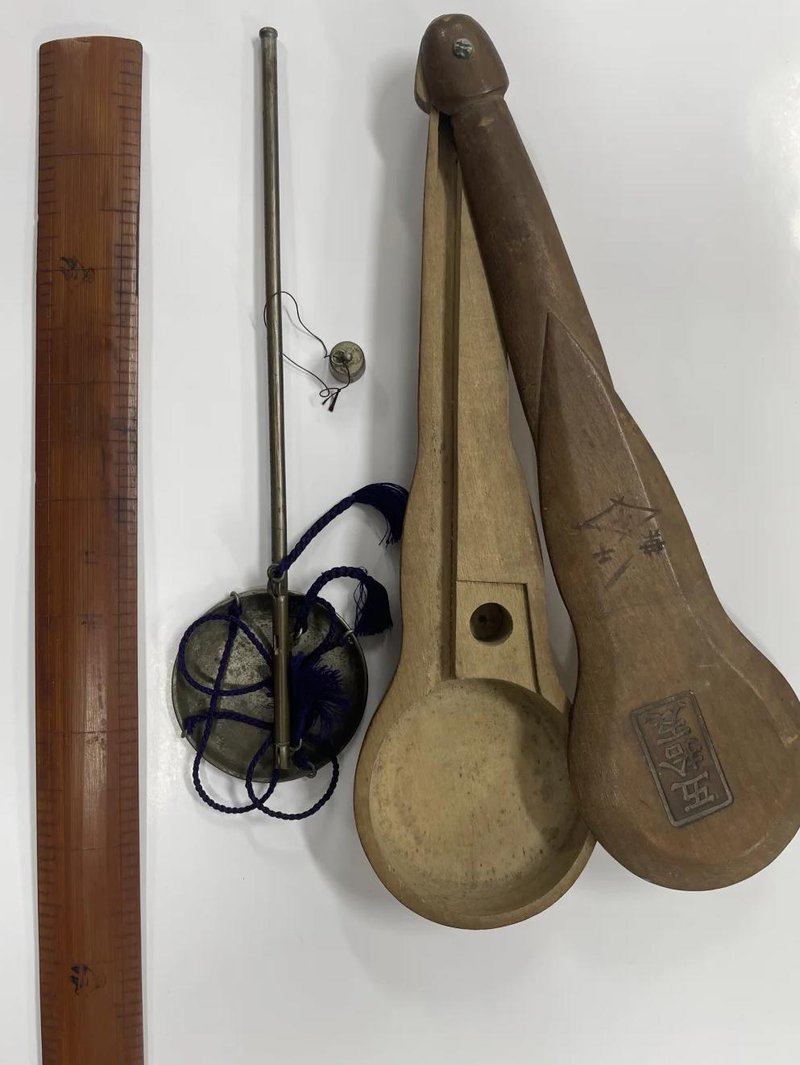

仪器名称: 清宫戥子
仪器俗称/别名: 戥秤、等子秤、分厘戥
型号规格: 清代(1644-1911年),杆长20-30厘米,分度值1厘
生产厂家: 清代宫廷造办处或民间精工坊
技术指标: 不等臂杆秤,木质/骨/象牙秤杆,铜质秤砣;分度值1厘(约31.25毫克);采用多组支点换档设计;十六进制一斤=16两,一两=10钱,一钱=10分,一分=10厘
测量范围: 1厘至数两(约31.25毫克至数十克)
分辨率: 约31.25毫克(1厘)
描述: 中国古代最精密的质量计量工具,由宋代刘承珪发明。清宫戥子专用于称量贵金属、贵重药材,精度达31.25毫克,在世界衡器发展史上极为罕见。秤杆刻度融合北斗七星、南斗六星、福禄寿三星共十六星的文化寓意
清宫戥子
一、文物信息
文物名称:清宫戥子(又称戥秤、等子秤、分厘戥)
馆藏博物馆:故宫博物院(北京)
年代:清代(1644-1911年),戥子发明于宋代景德年间(1004-1007年)
材质/尺寸:秤杆多为象牙、乌木、紫檀或兽骨材质(长约20-30厘米),秤砣为铜质,秤盘为骨质或铜质,外盒多为黄花梨、紫檀等名贵木材
二、计量功能
戥子是一种不等臂杆秤,专用于精密称量微量贵重物品。清宫戥子的称量精度可达"厘"级——一厘约31.25毫克(清代一斤=500克,一斤=16两,一两=10钱,一钱=10分,一分=10厘)。
戥子采用多组支点设计(俗称"头毫""后毫"),通过改变支点位置切换不同量程。高档位(前毫)称量两、钱级(克级),低档位(后毫)称量分、厘级(毫克级)。这种多量程"换档"设计类似于现代精密天平的多量程功能。
使用时左手持戥杆,右手提纽使戥盘悬空,移动秤砣使戥杆水平,根据对应刻度读取重量——中药行业所谓"齐眉对戥",即将戥杆举至与双目平齐以确保读数准确。
清宫戥子主要用于称量贵金属(金、银)、贵重药材和香料。宫廷药房配制御药时对药材用量要求极高,戥子是实现精密配药的关键工具。清代同仁堂等名药铺均使用戥秤调剂药材。
三、历史背景
戥子由北宋官员刘承珪于1004-1007年间发明。刘承珪在参与制定宋朝度量衡标准时,发现传统杆秤精度只能精确到"钱",无法满足贵重物品称量需求,遂创制了精密戥秤。此后戥子成为中国精密称量的标准工具,沿用至近代。
明清时期戥子制作已发展成为专门的手工业,选材考究、工艺精湛。秤盒多为紫檀、黄花梨等名贵木材,盒面常镶嵌福寿纹饰,既实用又具观赏价值。民间有"从小识得秤花,长大自会当家"的俗语,戥子被视为吉祥之物。
秤杆上的刻度称为"秤星",共十六颗,对应古代十六两为一斤的计量制度。前七颗代表北斗七星,警示人们做生意要有方向;中间六颗代表南斗六星,告诫找准位置;最后三颗代表福、禄、寿三星,告诫买卖人必须足斤足两——"半斤八两"的说法便源于此。
四、计量学意义
  • 微量称量先驱:精度达31.25毫克(厘级),是古代世界最精密的质量计量工具之一,在现代电子微量天平出现前,这种精度已属罕见
  • 多量程换档设计:多支点换档设计,与现代精密天平的多量程理念一致——用同一杆秤实现从毫克级到克级的跨越
  • 杠杆原理精用:不等臂杆秤的力学设计,在有限体积(杆长20-30厘米)内实现了高分辨率称量,是杠杆原理应用的典范
  • 跨文明影响:戥子通过中日贸易传入日本,演变为江户时代至明治时期的"银秤",对日本精密度量衡发展产生深远影响
  • 活态传承:至今仍在中药房中使用,历经千年而不衰,是极少数延续至今的古代精密计量器具
