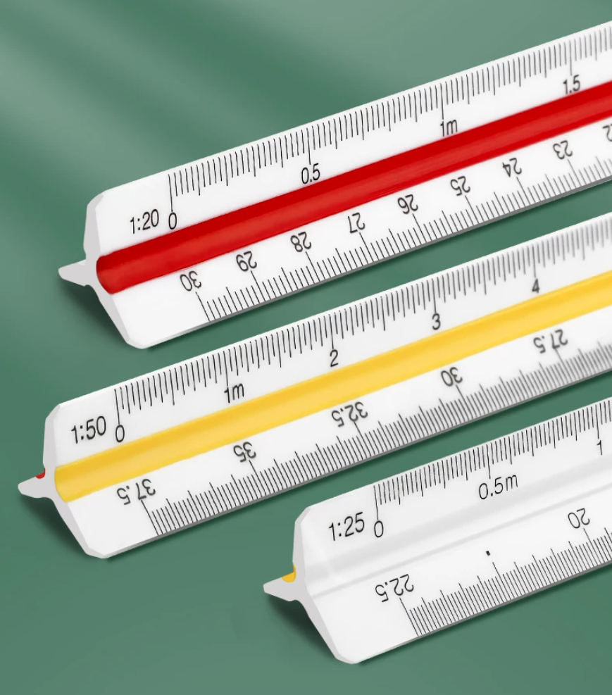

仪器名称: 比例尺
仪器俗称/别名: 三棱尺、三棱比例尺、三菱尺、比例规
英文名称: Scale Rule / Triangular Scale
型号规格: 三棱比例尺:30cm、15cm 常见比例:1:100、1:200、1:250、1:300、1:400、1:500(大比例尺);1:1000、1:1250、1:1500、1:2000、1:2500、1:5000(小比例尺) 材料:塑料、铝合金、全金属
相关规程/规范: /
测量范围: 常见规格为15cm和30cm,尺面刻有6种不同比例的刻度
技术指标: 分度值:因比例不同而异,如1:100比例尺上1mm代表实际100mm
刻线宽度:约0.1~0.2mm
材质:塑料、铝合金或不锈钢
三棱尺每面刻有2种比例,三面共6种比例
计量标准与配套设备: -
推荐标准器品牌:
描述: 比例尺是一种用于按比例量取和绘制线段长度的量具,其核心功能是将图上距离与实际距离按照设定比例进行换算,使绘图者无需进行计算即可直接从尺面上读取或截取相应尺寸。比例尺广泛应用于工程制图、建筑设计、室内设计、测绘制图等领域。
比例尺按形式可分为三棱比例尺(三棱柱形,三面六种比例)和直条比例尺等。三棱尺是比例尺最常见的形式,因尺身截面为三角形而得名,每个棱面上刻有2种不同比例的尺度,三面共计6种比例。使用时,按照尺面上某一比例直接截取或量度线段长度即可,无需另行计算。三棱比例尺只用于量取尺寸,不可用来画直线。此外,三棱比例尺也可作为定位尺使用,在对弹性板材进行60度斜切时具有辅助功能。
比例尺的概念源于地图制图领域。地图比例尺定义为图上某一线段的长度与地面上相应线段水平距离之比。比例尺有三种表示方法:数字式(如1:10000)、线段式(在地图上画一条线段并注明1厘米所代表的实际距离)和文字式(如"图上1厘米相当于地面距离500米")。在测绘学中,比例尺精度是指地形图上0.1mm所代表的实地水平距离,其计算公式为ε=0.1×m(m为比例尺分母)。我国规定的国家基本比例尺地图包括1:500至1:100万等多种比例尺。
在计量领域,比例尺属于线纹类量具的范畴,但目前在国家计量检定规程体系中,尚无专门针对比例尺(绘图用三棱比例尺)的JJG检定规程或JJF校准规范。比例尺的刻线精度和量值传递可参考线纹量具的通用检定方法和线纹计量器具检定系统表。对于工程制图用比例尺的校准,可采用更高等级的线纹尺(如三等标准金属线纹尺)作为标准器进行比对测量。
使用比例尺时应注意选择与图纸比例一致的尺面进行量取,避免不同比例面之间的混用;注意保护尺面刻线,防止磨损影响读数精度;对于塑料材质的比例尺,应避免高温环境导致变形。
