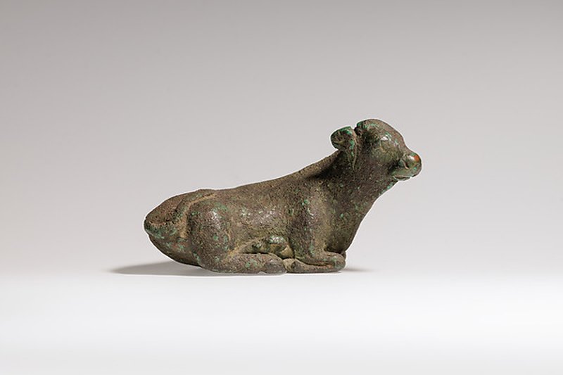

仪器名称: 六德本砝码
仪器俗称/别名: 古埃及青铜砝码
型号规格: 古埃及新王国时期第18王朝(约公元前1550-1295年),长6.4×高3.9×宽4厘米,重84克
生产厂家: 古埃及王室工坊
技术指标: 青铜(铜合金)外壳,内灌铅配重;1德本(deben)≈13.6克,6德本≈81.6克;实物重量84克,误差约2.8%;1德本=10凯代特(kedet)
测量范围: 标准值81.6克(6德本)
等级: 国家一级文物(大都会博物馆藏,编号04.2.23)
分辨率: 约1.36克(1凯代特)
描述: 古埃及新王国时期核心质量计量标准实物,采用铜合金外壳内灌铅的精密配重工艺。84克实物与6德本标准值精确吻合,为验证古埃及质量计量体系提供了可靠实物证据
大都会六德本砝码
一、文物信息
文物名称:六德本砝码(Weight Weighing Six Deben)
馆藏博物馆:大都会艺术博物馆(Metropolitan Museum of Art,美国纽约)
年代:古埃及新王国时期,第18王朝(约公元前1550-1295年)
材质/尺寸:青铜(铜合金),内灌铅;长6.4×高3.9×宽4厘米,重84克
馆藏编号:04.2.23
入藏信息:1904年由Darius Ogden Mills捐赠入藏
二、计量功能
六德本砝码是古埃及新王国时期的标准质量砝码。古埃及新王国时期1德本(deben)约13.6克,6德本应等于81.6克,与实物84克的误差极小(约2.8%)。考虑到3500年前的制造条件,这一精度令人惊叹。

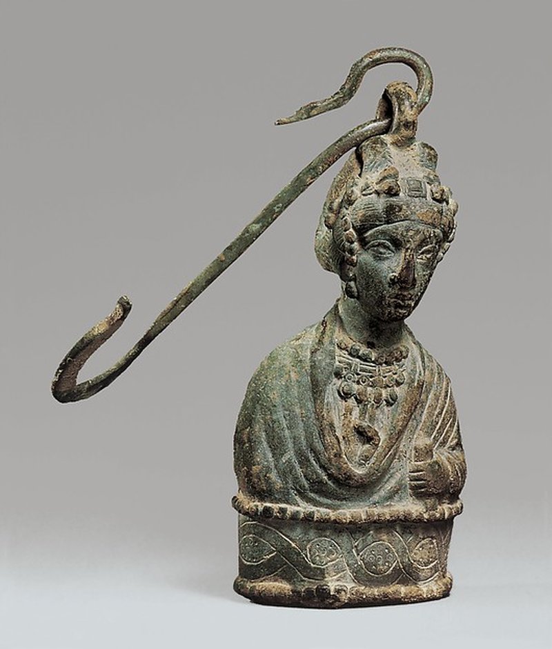

砝码采用铜合金外壳内灌铅的工艺,通过调整铅的灌入量精确配重。这种"壳内灌铅"工艺与拜占庭杆秤权(见第14篇)如出一辙,说明古代地中海世界存在通用的精密配重技术。
古埃及新王国时期的质量计量体系以德本为核心单位,1德本=10凯代特(kedet)。德本广泛用于贸易、税收和金属交换,是古埃及经济活动的核心计量标准。
三、历史背景
此砝码于1904年由Darius Ogden Mills捐赠入藏大都会博物馆。德本体系是古埃及新王国时期的核心质量计量单位,广泛用于贸易、税收和金属交换。古埃及还使用凯代特(kedet)作为德本的子单位,1德本=10凯代特。
古埃及的质量计量与长度计量(肘尺)共同构成了完整的度量衡体系。在古埃及,度量衡的统一不仅是技术问题,更是王权和宇宙秩序的象征。
四、计量学意义
  • 实物验证:84克实物与6德本标准值精确吻合,为验证古埃及质量计量体系提供了可靠实物证据
  • 配重工艺:内灌铅的精确配重技术,是古代微量调整质量标准的通用方法
  • 十进制体系:1德本=10凯代特的十进制分度体系,与古埃及肘尺的七-四进制形成对比,展示了古埃及在质量计量上采用的十进制传统
  • 跨文明技术通用性:"壳内灌铅"工艺与拜占庭杆秤权相同,说明古代地中海世界存在通用的精密配重技术
