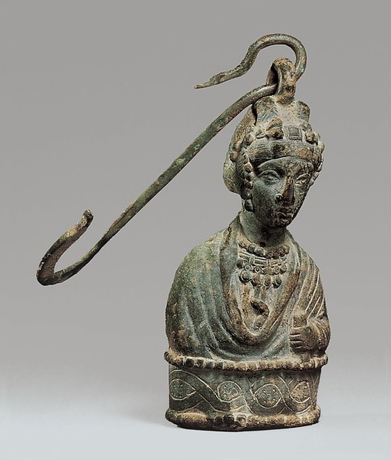

仪器名称: 拜占庭女皇胸像杆秤权
仪器俗称/别名: 拜占庭游砣
型号规格: 拜占庭时期(公元400-450年),24.2×11.5×7.1厘米,重5664克(约5磅,7拜占庭利特拉)
生产厂家: 拜占庭帝国工坊
技术指标: 铜合金(青铜)外壳,内灌铅配重,配黄铜挂钩;重5664克≈7拜占庭利特拉(litrae);1拜占庭利特拉≈809克;hook配件重176克
测量范围: 标准值5664克(7利特拉)
分辨率: 约809克(1利特拉)
描述: 拜占庭帝国时期大型杆秤的游砣,铸成女皇胸像形式。5664克重量精确对应7利特拉标准值,验证了拜占庭质量计量体系。将皇权象征与计量器具结合,体现"皇权即公正"的计量文化理念
拜占庭女皇胸像杆秤权
一、文物信息
文物名称:拜占庭女皇胸像杆秤权(Steelyard Weight with a Bust of a Byzantine Empress and a Hook)
馆藏博物馆:大都会艺术博物馆(Metropolitan Museum of Art,美国纽约)
年代:拜占庭时期,公元400-450年
材质/尺寸:铜合金(青铜)内灌铅,配黄铜挂钩;主体24.2×11.5×7.1厘米,重5664克(12.5磅);挂钩22.6×7.6×3.2×0.7厘米,重176克(0.4磅)
馆藏编号:1980.416a,b
入藏信息:1980年由多位收藏家捐赠及罗杰斯基金购藏
二、计量功能
此件杆秤权用于拜占庭杆秤(steelyard),是一种不等臂杆秤的游砣。杆秤一端悬挂被称物,另一端设置支点,游砣沿秤杆滑动至平衡位置后读取重量。
5664克的实际重量约等于7拜占庭利特拉(Byzantine litrae)。1拜占庭利特拉约809克,7利特拉理论上等于5663克,与实物5664克的误差仅1克(约0.02%)。考虑到1600年前的铸造条件,这一精度令人惊叹。
此游砣属于大型杆秤配件,用于称量较重货物。配套的黄铜挂钩(1980.416b)用于连接秤杆和游砣,总重5836克(含挂钩),可称量数十公斤的货物。
三、历史背景
此砝码制成拜占庭女皇胸像形式,可能描绘的是狄奥多西王朝(Theodosian dynasty,379-450年)的某位皇后。发式、服饰和珠宝与加拉·普拉西提阿(Galla Placidia,388-450年)或普尔喀丽亚(Pulcheria,399-453年)的肖像高度相似。
将皇后形象铸刻在计量器具上,体现了拜占庭将皇权象征与计量器具相结合的独特文化传统。在大都会博物馆的语音导览中介绍道:"对商人而言,砝码象征诚实与真实;对买家而言,象征信任与可靠。它们常以君士坦丁堡皇室家族的形象铸造,代表皇室的担保。"此前,砝码常以雅典娜(智慧女神)的形象铸造。
拜占庭帝国延续了古罗马的度量衡体系并加以改进,利特拉(litra)源自罗马的磅(libra),约等于罗马磅的1/3。拜占庭的度量衡标准化体系支撑了帝国庞大的贸易网络。
四、计量学意义
  • 皇权与计量的结合:将女皇形象铸于砝码之上,类似中国将皇帝诏书铸于权上(如秦权、新莽嘉量),体现了计量器具的政治权威功能——"皇权即公正"
  • 体系验证:7利特拉约5664克的精确重量验证了拜占庭质量计量体系的精度。1利特拉≈809克的标准值通过多件出土实物交叉验证
  • 杆秤传统:不等臂杆秤在古代地中海世界广泛使用,与中国戥子(第12篇)的杠杆原理异曲同工,但量程更大(可达数十公斤)
  • 配重工艺:内灌铅的配重技术与古埃及六德本砝码(第13篇)相同,说明古代地中海世界存在通用的精密配重技术传统
  • 跨文明计量比较:1拜占庭利特拉≈809克≈1.75中国市斤,为比较古代东西方质量计量体系提供了换算基准
五、参观指南
拜占庭女皇胸像杆秤权现藏于大都会艺术博物馆,该院位于美国纽约市第五大道1000号,在第301展厅(中世纪艺术展厅)展出,每周二至周日开放。
