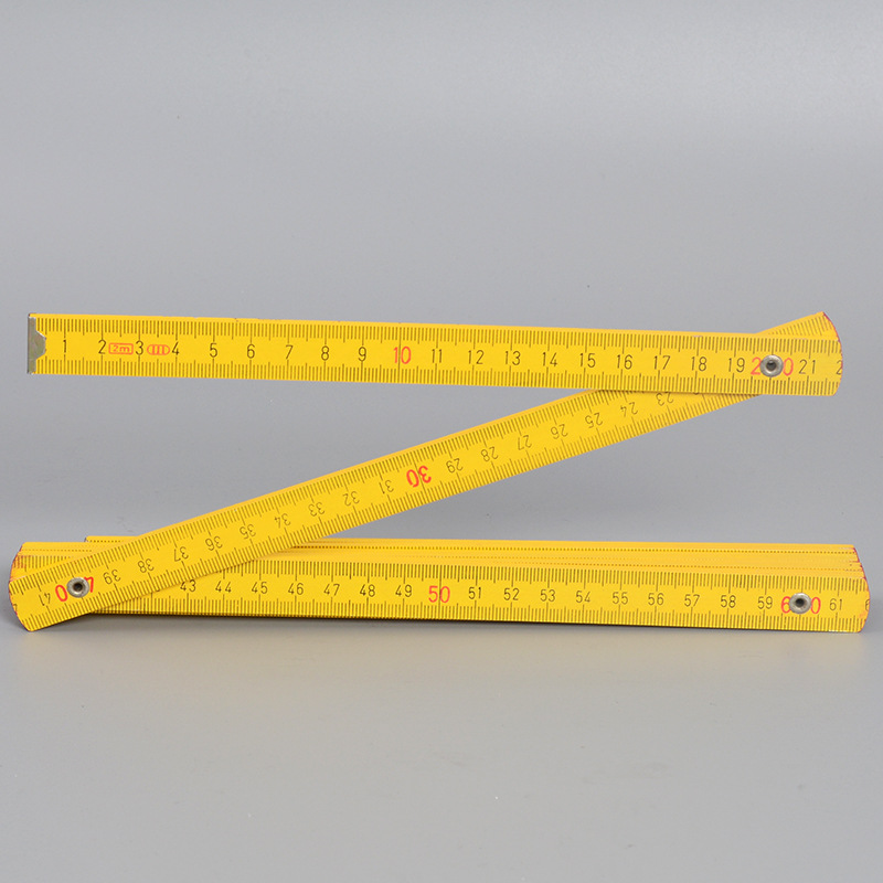

仪器名称: 折尺
仪器俗称/别名: 木折尺、折叠尺、折尺
英文名称: Folding Rule / Folding Ruler / Zigzag Rule
型号规格: 1m(4折)、2m(8折/10折)、3m(10折/12折)等常见规格
相关规程/规范: JJG 2 木直(折)尺检定规程
测量范围: 折尺最大标称长度一般为3m,分度值为1cm(或5mm、1mm)
技术指标: 尺正反两面线纹分度值为1cm(或5mm、1mm)
折尺最大标称长度一般为3m
尺体由木材、铝合金或塑料等材料制成
两端可具有金属包头或镶嵌头
折尺由单节短尺用铆钉或联轴连接而成
分辨率: 1cm(或5mm、1mm)
计量标准与配套设备: 计量标准:三等标准金属线纹尺
配套设备:3级平尺,2级塞尺,2级直角尺,木直尺检定器
推荐标准器品牌:
描述: 折尺是一种由多节短尺通过铆钉或联轴连接而成的可折叠式长度测量器具,主要用于测量纺织品、木材和其他物品的长度。折尺的尺体通常由木材、铝合金或塑料等材料制成,尺正反两面刻有线纹,分度值一般为1cm,部分精度较高的折尺分度值可达5mm或1mm。折尺最大标称长度一般为3m,展开后各节铰接处应能保持良好的同轴性和直线度。
折尺的主要特点是便携性好,可折叠后收入口袋或工具箱中携带,展开后可实现较长距离的长度测量。折尺广泛应用于木工加工、建筑施工、纺织测量、教学绘图等领域,是日常生产和生活中常用的线纹类测量器具。
根据JJG 2-1999《木直(折)尺检定规程》的规定,折尺的检定项目包括外观、尺面平面度及尺边面直线度、尺端面与尺边面垂直度、线纹宽度、示值误差等。检定条件要求检定室温度为(20±5)℃,被检尺及检定工具在室内平衡温度时间不应少于3h。木直尺(含折尺)是国家规定的实行首次强制检定的工作计量器具,应使用CCV标志。
使用折尺时应注意:展开各节后应确保铰接处完全展开到位,避免因折叠处未完全展开导致测量误差;使用前应检查尺面刻线是否清晰、尺体有无变形或断裂;避免在高温高湿环境下长期使用和存放木质折尺,以防尺体变形影响测量精度。
