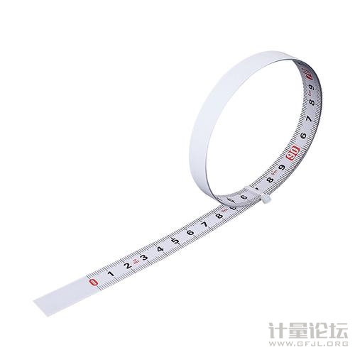

仪器名称: 带尺
仪器俗称/别名: 尺带、带状尺、带状刻度尺
英文名称: Tape Measure / Band Rule
型号规格: 常见规格包括1m、2m、3m、5m等不同长度,尺带宽度通常为10mm~25mm
相关规程/规范: JJG 4 钢卷尺检定规程
测量范围: 常见测量范围为0~5m,部分规格可达0~10m
技术指标: 尺带分度值一般为1mm
尺带材质通常为弹簧钢带或不锈钢带
尺带表面可覆有尼龙或PVC涂层以增强耐磨性
尺带具有一定的弹性和柔韧性,可在测量过程中保持挺直
计量标准与配套设备: -
推荐标准器品牌:
描述: 带尺是一种以带状刻度尺为主体测量元件的长度计量器具,其尺体为具有一定宽度和厚度的柔性金属带或非金属带,表面刻有等间距的线纹标记。带尺与卷尺的主要区别在于:卷尺通常具有卷绕收纳机构(如弹簧卷绕装置),而带尺更多指独立的带状刻度尺体本身,可作为其他测量仪器的组成部分,也可单独作为测量工具使用。
带尺的工作原理基于线纹测量法:通过将带尺的零刻度线与被测物体的一端对齐,拉伸尺带使其紧贴被测物体表面,然后读取物体另一端所对应的刻度值,即得到被测物体的长度。带尺的尺带通常由弹簧钢或不锈钢制成,具有一定的弹性和挺直度,在拉出后能保持较好的直线状态。
带尺广泛应用于建筑装修、木工加工、机械制造、纺织测量等领域,特别适用于中等距离(1m~5m)的长度测量。在实际使用中,带尺可作为手持测量工具单独使用,也可集成到其他测量设备中作为位移传感元件。带尺具有结构简单、使用方便、携带便捷等优点。
使用带尺时应注意:测量前应检查尺带刻度是否清晰完整、尺带是否有折痕或变形;测量时应保持尺带与被测方向平行,避免尺带扭曲;对于金属带尺,应注意温度变化对测量精度的影响;使用后应擦拭清洁,避免潮湿环境导致金属尺带锈蚀。由于目前暂无专用的检定规程,带尺的计量检定可参照JJG 4-1999《钢卷尺检定规程》中的相关技术要求执行。
