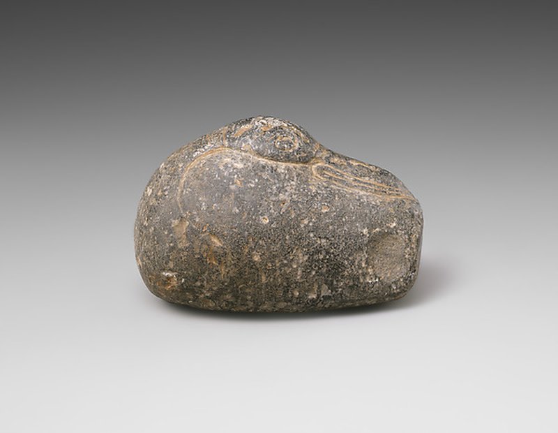

配图文物:大都会博物馆藏亚述鸭形权(编号57.27.39),公元前7-6世纪,石质,重297克

鸭形权底部平坦,颈部向后扭转呈"S"形,这种设计既便于稳定放置,又方便系绳悬挂。不同大小的鸭形权对应不同的舍客勒倍数,便于快速识别和使用。
