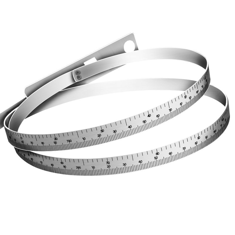

仪器名称: 柔性周径尺
仪器俗称/别名: π尺, 派尺, 直径围尺, 直径尺, PI Tape, 游标直径尺, πd尺, O卷尺, 派卷尺, 周径尺
英文名称: Pi Tape / Diameter Tape
型号规格: 按测量范围(直径)分档:20-110mm, 50-100mm, 100-200mm, 200-350mm, 350-500mm, 500-700mm, 700-900mm, 900-1100mm, 1100-1300mm, 1300-1500mm, 1500-1700mm, 1700-1900mm, 1900-2100mm, 2100-2300mm, 2300-2500mm, 2500-2750mm, 2750-3000mm;最大可定制至Φ10000mm(10米)
相关规程/规范: JJF 1423 π尺校准规范
测量范围: 直径Φ9mm~Φ16000mm(常规规格至Φ3000mm,大于5m可定制,最大可达Φ10000mm以上)
技术指标: 分度值:主尺0.5mm或1mm;副尺0.01mm、0.02mm、0.05mm、0.10mm
示值误差:
Φ20~500mm: ±0.03mm
Φ500~900mm: ±0.05mm
Φ900~1700mm: ±0.08mm
Φ1700~2500mm: ±0.10mm
Φ2500~3000mm: ±0.15mm
扩展不确定度:U=0.016mm (k=2)(依据青岛市计量技术研究院校准数据)
张紧力:≥20N(测量时需施加一定拉力)
等级: 根据分度值和示值误差分级,常见精度等级为0.02mm级、0.05mm级、0.10mm级
分辨率: 副尺最小分度值0.01mm(最高精度规格)
计量标准与配套设备: 计量标准:标准钢卷尺(具有对应点位修正值), 激光干涉仪
配套设备:张紧力装置(拉力器), 磁性桥(磁座辅件,用于大直径测量时单人操作), 专用校准平台
推荐标准器品牌:
描述: 柔性周径尺(π尺/派尺)是一种基于圆周测量原理的精密直径测量工具,通过环绕被测工件外圆周测量周长,利用圆周率换算直接读取平均直径值。其核心结构为一条高精度的弹性钢带(不锈钢或弹簧钢材质),两端分别刻有主尺线段和副尺(付尺)线段,采用游标读数原理进行读数。
π尺的工作原理是将尺带环绕被测圆形工件一周,施加一定张紧力使尺带紧贴工件表面,通过主副尺游标对齐读出周长值,再除以π(圆周率)得到直径值。由于通过周长测量直径,尺身生产时的刻线误差被缩小π倍后反映到测量结果上,因此在Φ500mm以上的大直径测量中精度高于游标卡尺,在Φ1000mm以上测量中优势尤为突出。
柔性周径尺广泛应用于航空航天、发电设备、重型机械、水泥机械、造纸机械、石油化工机械、建材机械、变压器、塑胶管材、电线电缆、波纹管、瓦棱辊、胶辊、自行车圈等工业领域的圆形工件(圆管、轴类零件、滚筒等)平均直径精密测量。不锈钢材料制造的π尺符合ISO 3126-1974和GB/T 8806-1988标准。国家标准GB/T 35095-2018《π尺》对π尺的技术要求与测量方法作出了规定。
技术特点:(1)精度高,大直径测量优于游标卡尺;(2)测量钢铁件时不受工件温度影响,因尺带精而薄,可快速与被测件等温,热膨胀系数接近;(3)携带保管方便,重量仅为同规格游标卡尺的1/10~1/15;(4)价格低廉;(5)测量薄壁件不易引起工件变形;(6)配合磁性桥辅件可实现大直径工件单人操作。
使用注意事项:测量前需擦净被测物表面;不得将π尺散放在地上以免扭曲损坏;测量铜铝等非钢铁器件时,应使被测件保持在20℃以克服温度影响;测量后需涂防锈油放在尺盒中保存;运输储存须防潮防腐蚀,严禁与腐蚀性物品混放;校准周期一般不超过1年。π尺的局限性是不能锁紧读数,不能测量椭圆度等几何形状偏差。
