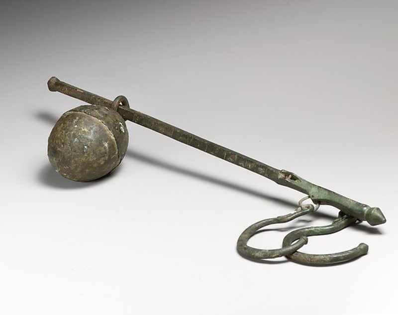

配图文物:大都会博物馆藏罗马青铜杆秤及砝码(编号00.13.8),公元4-6世纪,杆长34厘米,大砝码重1.1公斤,小砝码重15克

罗马杆秤(steelyard)使用游砣沿秤杆滑动来平衡被称物。大都会博物馆藏的这件罗马杆秤(编号00.13.8)配有大小两个砝码:大砝码重1.1公斤,用于大量程称量;小砝码仅15克,用于精密称量。这种双砝码设计与现代天平的多量程理念一致。
