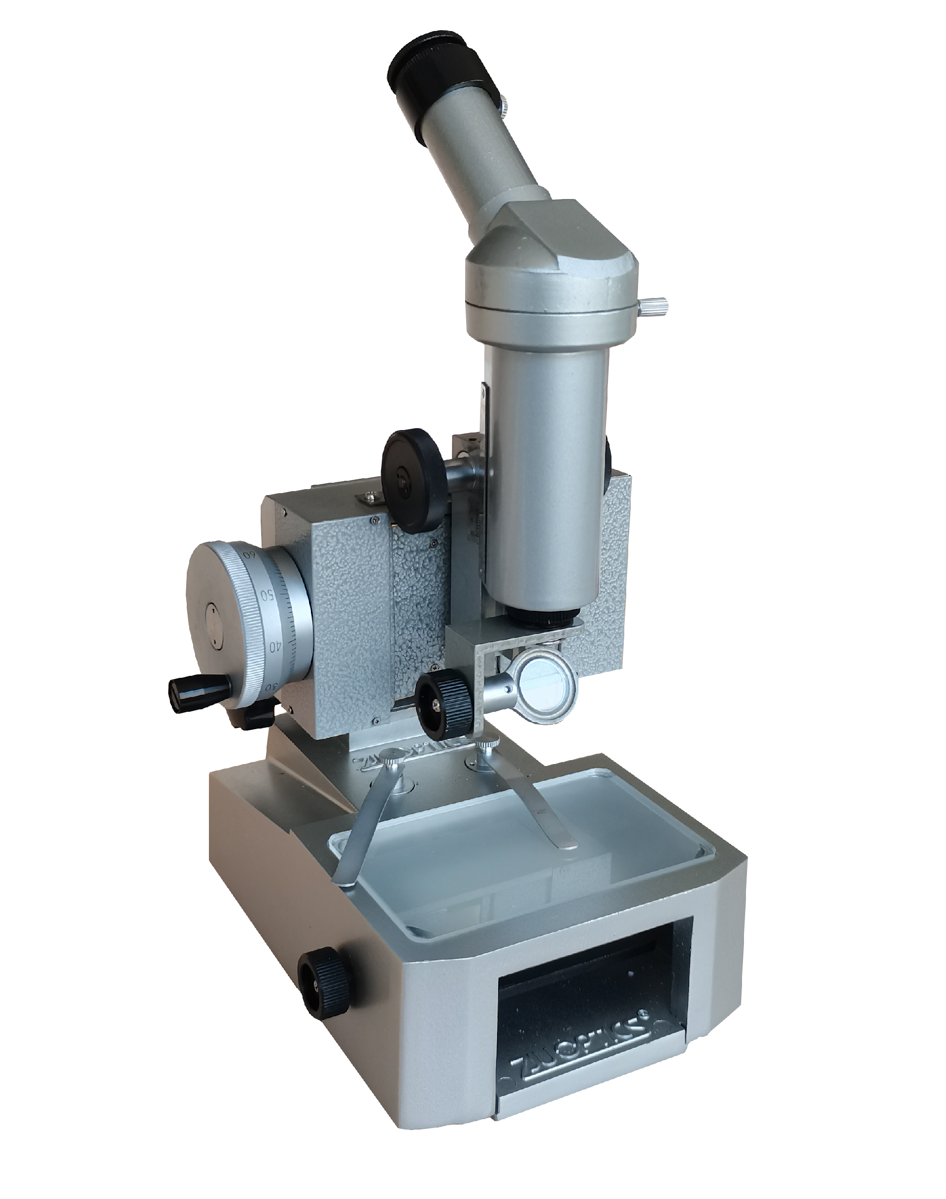

仪器名称: 读数(测量)显微镜
仪器俗称/别名: 读数显微镜, 测量显微镜, 工具显微镜, 光学读数头
英文名称: Reading Microscope / Measuring Microscope
型号规格: JC4-10, JC-10, JBX-D, JCD3, JY-JCD3, WYSKL-100X, JC-5
相关规程/规范: JJG 571 读数、测量显微镜检定规程
测量范围: 0~50mm(常见型号);便携式型号0~6mm;分度值0.0025mm、0.001mm、0.0005mm的高精度型号测量范围为0~1mm
技术指标: 分度值(最小读数值):10μm、5μm、1μm、0.5μm(按精度等级不同)
测量精度:典型为0.01mm;高精度型号可达0.001mm
放大倍数:常见20X~100X(物镜2X~8X,目镜10X)
测微鼓轮格值:0.01mm(常见型号)
工作距离:30mm~80mm(根据物镜不同)
视场直径:4.8mm~6mm(根据放大倍数不同)
光学读数头分度值:10μm、2μm、1μm
分辨率: 常见型号:0.01mm;高精度型号:0.001mm或0.0005mm
计量标准与配套设备: 计量标准:专用玻璃刻度尺
配套设备:专用玻璃刻度尺(分度值为0.01mm、测量范围为0~1mm、U=0.21μm(k=3)用于高精度读数显微镜;分度值为0.1mm、测量范围为0~10mm、U=0.5μm(k=3)用于普通读数显微镜)
推荐标准器品牌:
描述: 读数显微镜是光学精密机械仪器中的一种读数装置,结合了显微镜的放大功能与精密测量功能,用于测量微小距离或距离变化,可实现非接触式高精度测量。其主要由显微镜系统(物镜、目镜及分划板)、精密移动平台和读数机构(测微鼓轮或数显装置)等组成,按细分原理可分为直读式、标线移动式和影象移动式三种类型。
仪器的工作原理是利用显微镜光学系统对线纹尺的分度进行放大、细分和读数。测量时,将待测物体放置在载物台上,通过显微镜目镜观察并调节焦距使物体清晰成像,消除视差后,移动载物台或镜筒使目镜中的十字叉丝对准第一个测量点并记录读数,沿测量方向移动平台使叉丝对准第二个测量点并记录第二次读数,两次读数之差即为两点间的实际距离。读数显微镜常作为比长仪、测长机、工具显微镜的读数部件,或坐标镗床、磨床的定位部件,也可单独用于测量线纹间距、硬度压痕直径、裂缝和小孔直径等较小尺寸。
根据JJG 571-2004检定规程,该规程适用于各种类型的读数与测量显微镜的检定,包括光学式、数字式等不同工作原理的产品。规程于2004年9月21日由国家质量监督检验检疫总局发布,2005年3月21日实施,代替JJG 904-1996和JJG 571-1988。检定时,对于分度值为0.0025mm、0.001mm、0.0005mm的读数显微镜,选用分度值为0.01mm、测量范围为0~1mm的专用玻璃刻度尺;对于分度值为0.01mm、0.005mm的读数显微镜,选用分度值为0.1mm、测量范围为0~10mm的专用玻璃刻度尺。示值误差是检定中最重要的项目之一。
读数显微镜广泛应用于计量单位、工厂计量室及实验室、精密制造与质检等多个领域。典型应用场景包括:测量材料裂纹、颗粒尺寸、光栅常数等实验室参数;测量微小零件尺寸、孔径等精密制造参数;测量硬度试验压痕尺寸;以及用于金融、集邮、珠宝鉴定等行业的高倍率观察。将线纹尺刻度通过物镜放大后投影到影屏上并利用分划板和微动装置细分读数的部件称为光学读数头,可减轻人眼疲劳。
使用注意事项:测量时应注意避免回程误差(单向移动对准);调焦时需消除视差;使用完毕后应将仪器清洁并存放于干燥环境中;检定周期一般为1年。
