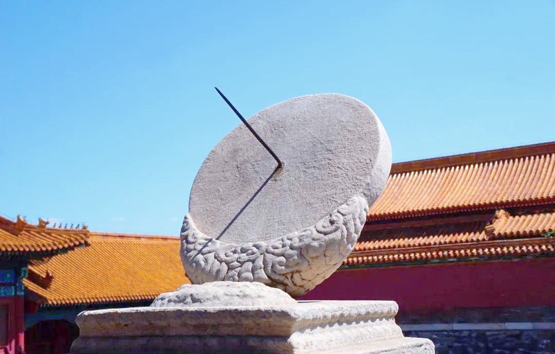

仪器名称: 太和殿日晷
仪器俗称/别名: 赤道式日晷
型号规格: 石质晷盘,晷盘直径约72.5厘米,安设于石质晷座上
生产厂家: 明代/清代宫廷工匠
技术指标: 赤道式安装,晷盘平行于赤道面,晷针指向天极;十二时辰分初、正两段,共24格;每小时15度均匀刻度
测量范围: 全年计时(夏半年用晷盘正面,冬半年用晷盘反面)
等级: 国家一级文物(故宫博物院藏)
分辨率: 约15分钟(每时辰分初正两段)
描述: 故宫太和殿前陈设的赤道式日晷,与北京古观象台日晷同属最精确的中国古代计时仪器。晷盘影子移动一寸对应一段时间,"一寸光阴一寸金"成语即源于此。
文物信息
文物名称:太和殿日晷(赤道式日晷)
馆藏博物馆:故宫博物院(陈设于太和殿前)
年代:明代/清代(现存为清代设置)
材质/尺寸:石质石质晷盘,晷盘直径约72.5厘米,安设于石质晷座上
计量功能
太和殿日晷为赤道式日晷,晷盘平行于赤道面倾斜安装,晷针指向天极。太阳照射晷针投下的影子在晷盘上移动,晷盘上下两面各刻有十二时辰(子至亥),每时辰分初、正两段,共24格,相当于现代的24小时。
赤道式日晷是中国古代最精确的日晷类型。由于晷盘平行于赤道面,太阳影子在晷盘上的移动角速度均匀(每小时15度),因此时间刻度等间距分布,避免了地平式日晷刻度不均匀的问题。
"一寸光阴"这一成语即源于日成语即源于日晷:晷盘上影子移动一寸所对应的时间,引申为"时间宝贵"的含义。
历史背景
故宫太和殿前对称设置日晷和嘉量,是国家度量衡统一的象征。日晷代表时间计量,嘉量代表容量计量,两者并陈体现了"量度天地"的治国理念。
赤道式日晷据信由元代天文学家郭守敬(1231-1316)改进定型,是日晷发展史上的重大进步。
计量学意义
  • 均匀刻度:赤道式日晷的等间距时间刻度,实现了时间的"均匀计量",是古代最精确的太阳钟
  • 时辰体系:十二时辰、每时辰分初正两段的设计,是中国独特的24等分计时体系
  • 文化象征:"一寸光阴一寸金"将计量单位融入日常语言,是计量文化渗透的典型
