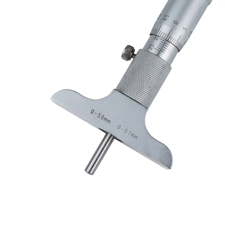

描述: 深度千分尺是应用螺旋副转动原理将回转运动变为直线运动的精密测量工具,主要用于机械加工中测量凹槽、盲孔深度及台阶尺寸。其由微分筒、固定套管、测量杆、基座、测力装置、锁紧装置等部件组成,测定面镶嵌超硬合金芯片,内置定压装置以保证测量稳定性。部分型号(如DMS60-25W和DMS100-25W)采用可换测杆设计,可根据被测深度选择不同长度的测杆。
使用时需根据被测深度选择并更换测杆。0-25mm规格可直接在00级平台上校对零位:将平台、基座基准面和测量面擦净,旋转微分筒使端面退至固定套筒零线之外,将基座面贴在平台工作面上,旋转棘轮使测量面与平台接触后检查零位。测量范围大于25mm的需用校对量具(可用量块代替)校对零位。
深度千分尺广泛应用于机械制造、模具加工、汽车工业等领域,用于测量盲孔、深槽、阶梯孔等深度尺寸。测量盲孔、深槽时因看不见底部情况,操作时需特别小心,切忌用力莽撞。当被测孔径或槽宽大于底座时,可用辅助定位基准板进行测量。保养时应避免硬质刮擦测量面,不准用油石、砂纸摩擦测量面和测微螺杆,不准在微分筒和固定套管间加酒精、煤油等液体,定期清洁后涂少量钟表油保存于干燥环境中。
