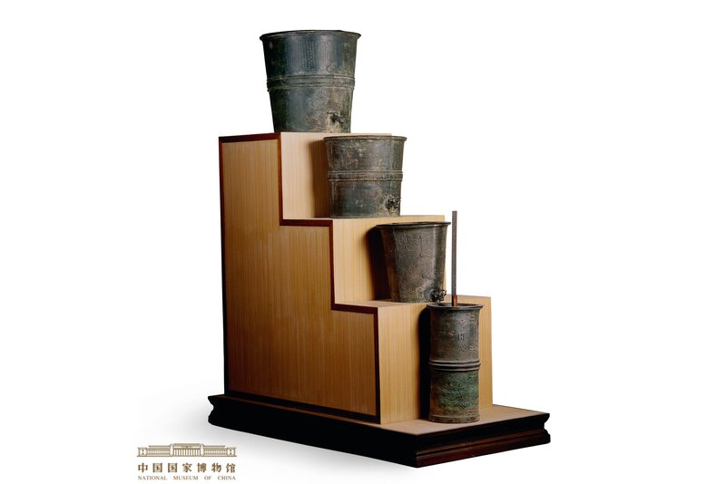

仪器名称: 元代铜壶滴漏
仪器俗称/别名: 漏壶、漏刻、刻漏、更漏
型号规格: 青铜质,由日壶、月壶、星壶、受水壶四级铜壶组成,整体高约2米以上
生产厂家: 广州工匠冼运行、杜子盛等铸造(元延祐三年,公元1316年)
技术指标: 浮箭法复式漏壶;日壶→月壶→星壶→受水壶四级恒压递减;星壶设溢流孔保持恒定水位;受水壶铜表尺标十二时辰刻度,浮箭随水位上升指示时间
测量范围: 全天候计时(24小时连续运行),不受天气影响
等级: 国家一级文物(中国国家博物馆藏),我国现存最早、最大、最完整的铜壶滴漏
分辨率: 约一刻(15分钟)级,通过浮箭刻度读取时辰
描述: 元代广州工匠铸造的浮箭法复式漏壶,由日、月、星、受水四级铜壶组成,通过溢流恒压技术实现稳定滴水。从1316年制成一直使用至1900年前后,历时近700年。壶壁铸有日月星斗和八卦纹饰。

铜壶滴漏是古代最精密的水力计时器。其核心原理是:通过恒定水位的壶将水匀速滴入下方的受水壶,受水壶中的浮标(箭尺)随水位上升指示时间。
元代铜壶滴漏现存为中国国家博物馆藏,是现存最早、最大、最完整的复式漏壶。复式漏壶由多级壶组成:最上级为供水壶(日壶),中间为补偿壶(月壶、星壶,星壶设溢流孔保持恒定水位),最下级为受水壶(读数壶)。多级壶的设计有效解决了水压随水位下降而减小、流速变慢的问题,实现了更稳定的计时精度。
