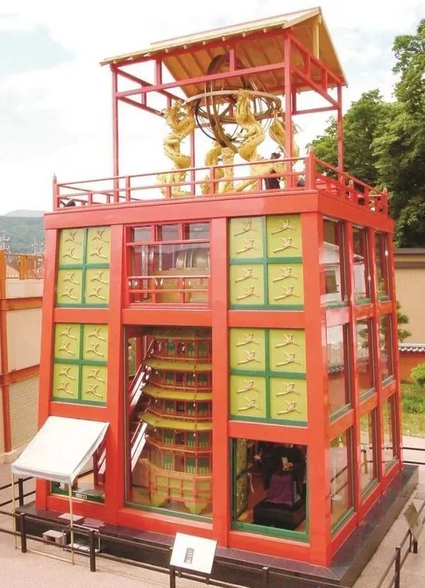

仪器名称: 苏颂水运仪象台
仪器俗称/别名: 水运仪象台、苏颂天文钟
型号规格: 原物木质结构,高约12米,宽约7米;现存为1:5复原模型(中国国家博物馆)及1:1复原模型(开封市博物馆)
生产厂家: 北宋苏颂、韩公廉等研制(1092年)
技术指标: 水力驱动擒纵机构(天衡);集天文观测(浑仪)、天象演示(浑象)、报时三大功能于一体;齿轮传动系统实现多种运动速率精确控制
测量范围: 全天文观测、24小时连续计时与自动报时
等级: 国家一级文物(复原模型,中国国家博物馆藏);原物已毁
分辨率: 时辰级自动报时(每个时辰有木偶人敲钟击鼓报时)
描述: 北宋苏颂于1092年建成的世界最古老天文钟,比欧洲机械钟擒纵器早约200年,比锚式擒纵器早近600年。以水力驱动,通过天衡擒纵系统将水流转化为精确时间脉冲。原物毁于靖康之变,《新仪象法要》图纸使后人得以复原。
文物信息
文物名称:水运仪象台(苏颂水运仪象台,现存为复原件/模型)
馆藏博物馆:中国国家博物馆(模型),苏颂纪念馆(复原),开封市博物馆(1:1运行复原)
年代:北宋元祐七年(1092年)建成
材质/尺寸:原物为木质结构,高约12米,宽约7米
计量功能
水运仪象台是北宋天文学家苏颂和韩公廉于1092年制造的天文钟楼,集天文观测、天文演示和计时三大功能于一体。其核心计时机构采用水力驱动的擒纵系统,通过天衡(擒纵机构)控制枢轮的间歇转动,将水流动力转化为精确的时间脉冲。
水运仪象台的擒纵机构是世界上最早的机械擒纵器,比欧洲机械钟的擒纵器(约1300年)早了约200年。如果以功能等效计算,苏颂的擒纵器比欧洲锚式擒纵器(约1670年)早了近600年。
历史背景
苏颂(1020-1101)是北宋著名天文学家和药学家。他在元祐七年(1092年)建成水运仪象台,并著有《新仪象法要》详细记载其结构。原物在靖康之变(1127年)后损毁,但《新仪象法要》的文字和图纸保存了下来,使后人得以复原。
英国科学史专家李约瑟博士称苏颂是"中国古代和中世纪最伟大的博物学家和科学家之一"。
计量学意义
擒纵器之祖:世界最早的机械擒纵机构,是现代机械钟的核心部件的先驱
多功能集成:一台仪器同时实现天文观测、天象演示和计时三大功能
精密传动:复杂的齿轮传动系统实现了多种运动速率的精确控制
