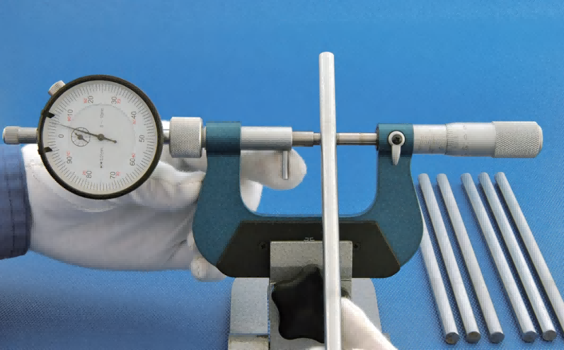

仪器名称: 带表千分尺
英文名称: Micrometers with Gauge
相关规程/规范: JJG 427 带表千分尺检定规程
测量范围: 测量范围分为(0~25)mm、(25~50)mm、(50~75)mm、(75~100)mm四档,适用于测量上限至100mm的带表千分尺
技术指标: 分度值:0.001mm
示值范围:±0.03mm 和 ±0.05mm
测力:2N~5N
最大允许误差:±3μm
重复性:≤0.13μm
测砧和测微螺杆测量面的平面度:≤0.3μm
两测量面的平行度:≤0.6μm(0~25mm量程)
分辨率: 0.001mm
计量标准与配套设备: 计量标准:
量块(0级或1等量块),平晶
配套设备:
测力计,光学计/测微仪,表面粗糙度比较样块,工具显微镜
推荐标准器品牌:
描述: 带表千分尺是一种将机械式比较仪(指示表)与千分尺的测微头机构组合在一起的精密量具。它由尺架、测砧、测微螺杆、锁紧装置、固定套管、微分筒、测力装置以及机械式比较仪(指示表)三大部分构成。测微螺杆通过螺旋传动实现大范围位移的粗调测量,而测砧的微小位移则通过指示表放大读出,从而实现微米级精密测量。
