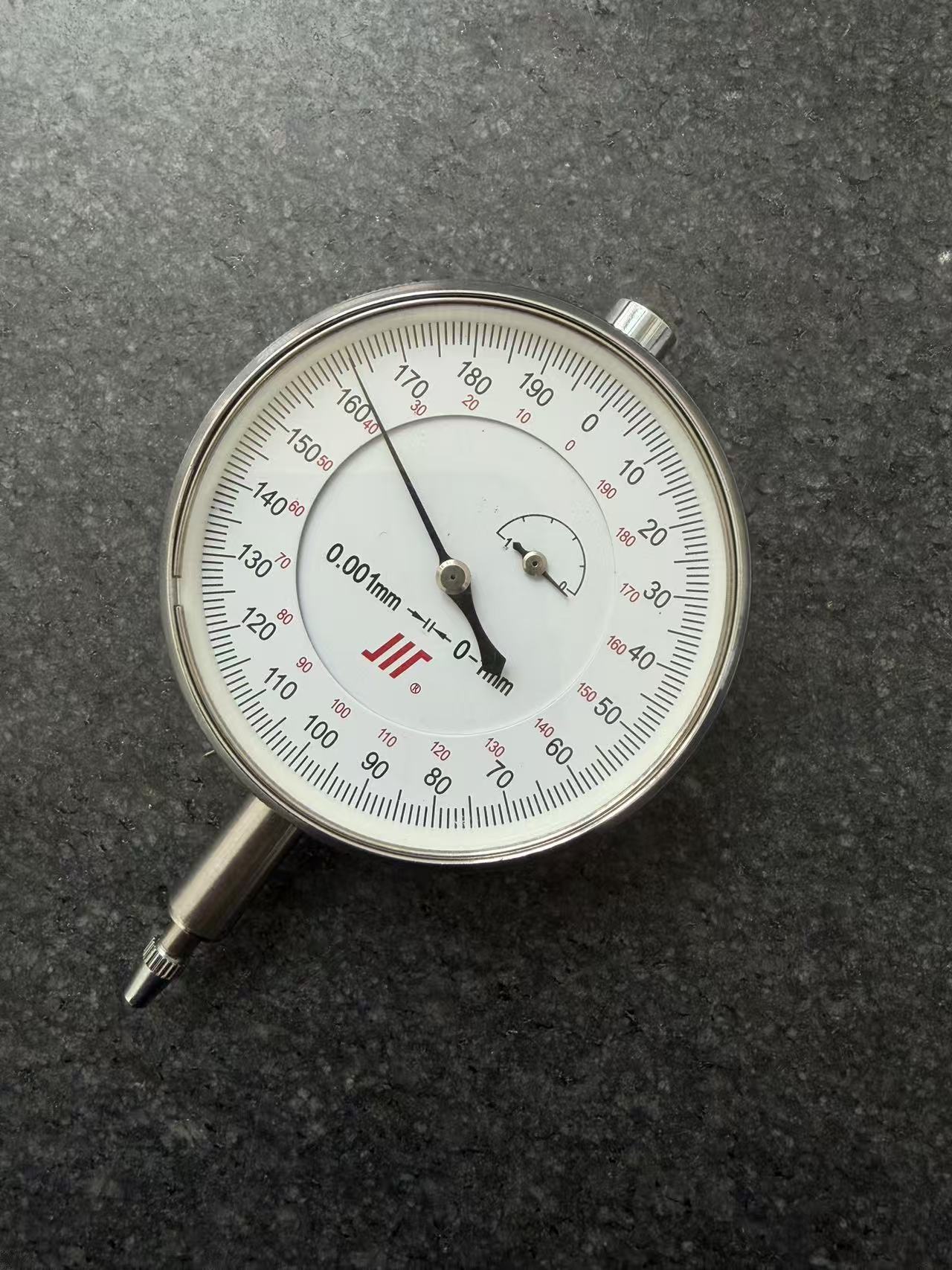

仪器名称: 指示表
仪器俗称/别名: 百分表、千分表、百分千分表、量表
英文名称: Dial Gauges (dial and digital)
型号规格: 按结构分为指针式和数显式两大类
生产厂家: 日本三丰(Mitutoyo)、哈尔滨量具刃具厂(哈量)、桂林量具刃具厂(桂量)、上海量具刃具厂(上量)、广陆数显、瑞士TESA、德国马尔(Mahr)
相关规程/规范: JJG 34 指示表检定规程
测量范围: 指针式指示表:0~3mm、0~5mm、0~10mm、0~30mm、0~50mm、0~100mm;数显式指示表:0~10mm、0~30mm、0~50mm。分度值/分辨力覆盖0.001mm、0.002mm、0.005mm、0.01mm、0.1mm等多种规格。
技术指标: 指示表的计量性能要求包括指针末端宽度与刻线宽度、测头测量面表面粗糙度、指示表行程、测量力、漂移、示值变动性、测杆径向受力对示值影响、示值误差、回程误差等。其中示值误差按分度值和量程分段规定,例如分度值0.01mm、量程≤10mm的指针式指示表,任意0.1mm示值误差不超过7μm(0级)/ 9μm(1级),全量程示值误差不超过14μm(0级)/ 20μm(1级)。测量力一般为0.5N~1.5N。检定周期一般不超过1年。
等级: 指针式指示表按准确度等级分为0级、1级;数显式指示表不分级。
分辨率: 指针式指示表分度值为0.001mm、0.002mm、0.01mm;数显式指示表分辨力为0.001mm、0.005mm、0.01mm、0.1mm。
计量标准与配套设备: 计量标准:指示类量具检定仪(光栅式指示表检定仪,JJG 201)
配套设备:测力计、工具显微镜、表面粗糙度比较样块、千分表检定仪
推荐标准器品牌:
描述: 指示表是利用齿条与齿轮传动机构,将测杆的直线位移转变为指针角位移(指针式)或将测杆直线位移以数字显示(数显式)的计量器具。它主要用于测量制件的尺寸和形状、位置误差,如圆度、平面度、垂直度、圆跳动等,也常用于工件的精密找正。指示表属于比较量具,只能测量出相对数值,不能测出绝对数值,需要配以适当的支架使用。
指示表按传动原理可分为齿条齿轮传动、杠杆齿轮传动等类型。改变测头形状并配以相应的支架,可制成厚度指示表、深度指示表和内径指示表等变形品种,适用于不同的测量场景。JJG 34-2022规程将原JJG 34-2008(指示表)和JJG 379-2009(大量程百分表)合并,扩大了适用范围,覆盖了分度值/分辨力从0.001mm到0.1mm、量程上限到100mm的各类指针式和数显式指示表。
指示表广泛应用于机械制造、汽车工业、航空航天、模具加工等领域,是车间和计量室中最常用的精密量具之一。使用时应注意保持测杆清洁、避免碰撞测头、定期进行计量检定以确保测量准确性。光栅式指示表检定仪已逐步取代传统的机械式检定仪,实现检定过程的自动化和数据处理的智能化。
