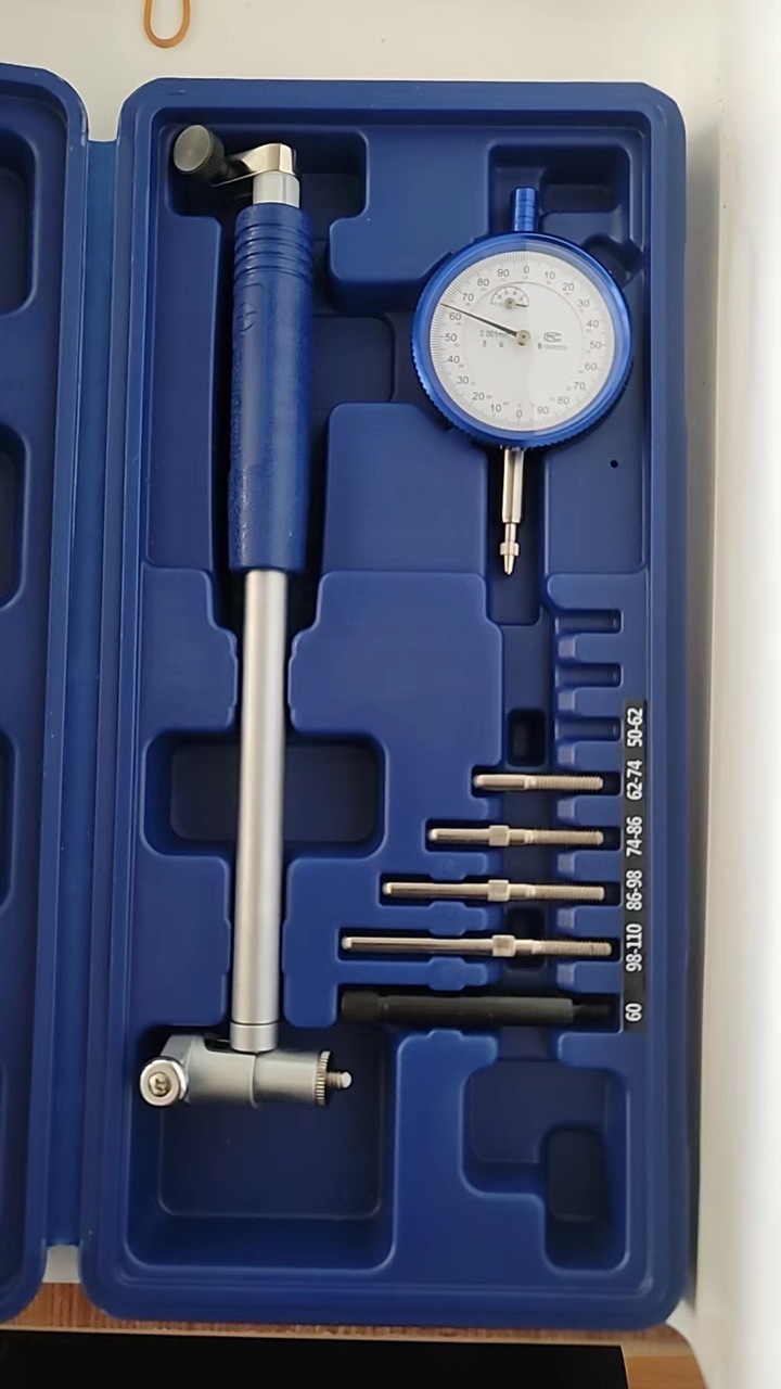

描述: 内径表是由指示表(百分表或千分表)和带有杠杆传动或线性传动机构的表架组成,将测量元件的直线位移转换成指针角位移或数值量值的计量器具。主要用于比较法测量工件的内径尺寸,是孔加工中不可或缺的精密测量工具。
内径表按结构分为带定位护桥式(杠杆式或滚道式)、涨簧式和钢球式三种类型。带定位护桥式内径表通过定位护桥在测量时保持测头与工件内壁的正确接触位置,适用于较大孔径测量;涨簧式利用涨簧测头进行测量,适合小孔测量;钢球式则利用测量钢球进行测量。定中心装置用于确保测头中心与工件中心对齐,其正确性直接影响测量结果。
内径表广泛应用于汽车发动机缸体内径检测、液压阀体内孔测量、轴承座孔检测、管道内径测量等场景。通过更换或调整可换测头的长度可改变测量范围,不同测量范围的内径表配有不同的测头。测量时采用比较测量法,即先用环规或量块组设定基准,再测量工件内径,通过指示表读出偏差值。
校准内径表时,环境温度应控制在(20±10)℃,每小时温度变化不超过1℃,相对湿度不超过80%RH。校准前受校内径表及所用标准器应在室内平衡温度,平衡时间一般不少于规定时长。复校时间间隔根据使用情况确定,建议一般不超过1年。测头工作行程小于0.5mm的按间隔0.05mm逐点测量,大于0.5mm的按间隔0.1mm逐点测量。
