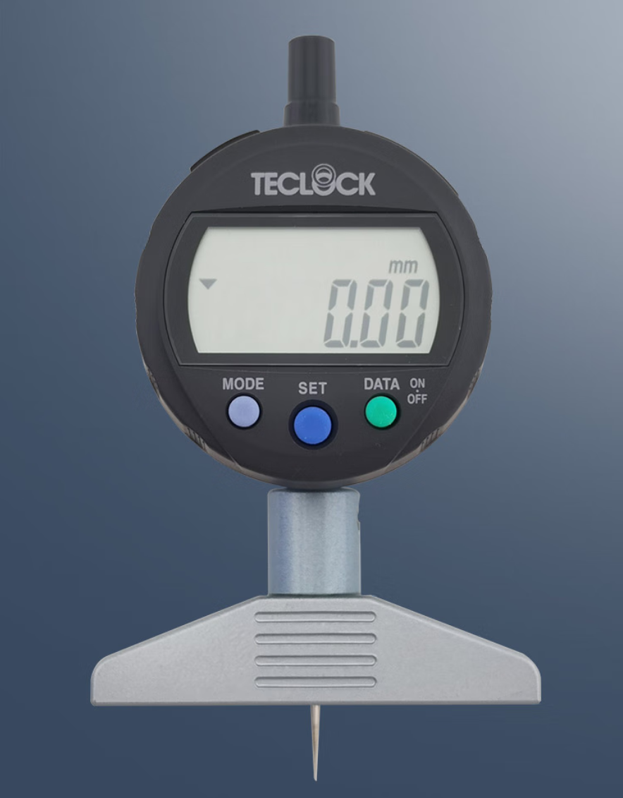

仪器名称: 深度指示表
仪器俗称/别名: 深度百分表、深度千分表、带表测深规、深度规
英文名称: Depth Dial Gauge
型号规格: 指针式深度指示表(0~100mm、0~150mm、0~300mm等)、数显式深度指示表(0~100mm、0~150mm、0~300mm等)
相关规程/规范: JJG 830 深度指示表检定规程
测量范围: 上限不大于300mm(分度值/分辨力为0.01mm、0.005mm、0.001mm)
技术指标: 分度值/分辨力:0.01mm、0.005mm、0.001mm
测量范围上限:≤300mm
示值误差:依据规程按分度值和测量范围分段规定
重复性:依据规程规定
回程误差:依据规程规定
测力:依据规程规定
分辨率: 0.01mm(百分表级)、0.005mm、0.001mm(千分表级)
计量标准与配套设备: 计量标准:量块
配套设备:光学计、1级平板、表面粗糙度比较样块、测力计
推荐标准器品牌:
描述: 深度指示表是用于测量盲孔、凹槽、台阶等深度尺寸的精密计量器具。它由指示表(指针式或数显式)、锁紧装置、基座、可换测杆和测头等部分组成。根据指示方式的不同,深度指示表分为指针式深度指示表和数显式深度指示表两种类型。
指针式深度指示表利用齿条齿轮传动原理,将测杆的直线位移转换为指针的角位移,通过表盘刻度读取测量值;数显式深度指示表则采用容栅或光栅技术,将测杆直线位移以数字形式显示,具有读数直观、精度高的特点。
深度指示表广泛应用于机械加工、模具制造、汽车零部件生产等领域,特别适用于测量工件的盲孔深度、台阶高度、沟槽深度等难以直接测量的尺寸。与深度千分尺相比,深度指示表具有测量范围更大、读数更便捷的优势。
使用时需注意:测量前应使用专用校对量具校对零位,确保基座测量面与被测工件基准面紧密贴合;可换测杆的更换应方便可靠,紧固后不得松动;测量时应注意测杆的移动方向和测量力的控制。依据JJG 830-2007检定规程,深度指示表的检定项目包括外观、各部分相互作用、示值误差、重复性、回程误差等,检定周期一般为1年。
