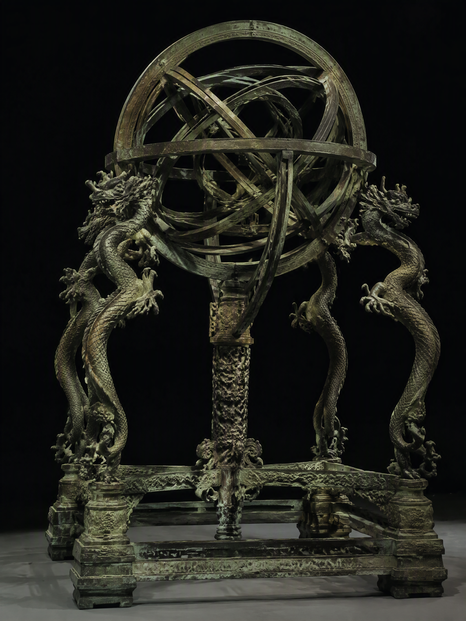

仪器名称: 浑仪
仪器俗称/别名: 浑天仪
型号规格: 青铜铸造,高约2.5米,直径约2米。由三重同心环圈组成:外层六合仪(子午圈、地平圈、赤道圈)、中层三辰仪(黄道圈、赤道圈、白道圈)、内层四游仪(双环夹持窥管)
生产厂家: 明正统二年(1437年)仿元代郭守敬所制仪器铸造,现藏紫金山天文台(南京)
技术指标: 三重同心环圈结构,可测定天体赤道坐标(入宿度和去极度);外层固定确定地平坐标系,中层可旋转对应日月恒星轨道,内层双环夹持窥管可自由转动指向任意天体
测量范围: 天体赤道坐标(赤经、赤纬)、地平坐标、黄道坐标
等级: 国家一级文物,紫金山天文台重要藏品
分辨率: 环圈刻度以中国古度(一周天365.25度)分划,目测估读
描述: 浑仪是古代中国的核心天文测量仪器,由三重同心环圈组成,将地平坐标、赤道坐标和黄道坐标集成于一体,是古代最复杂的多坐标天文测量系统。现存为明正统二年(1437年)仿元代郭守敬所制仪器铸造,代表了望远镜发明前裸眼天文测量的最高技术水平。
文物名称:浑仪(又称浑天仪)
馆藏博物馆:紫金山天文台(南京),现存为明正统二年(1437年)仿制品
年代:明代仿制(原物历代更迭,最早可追溯到汉代张衡)
材质/尺寸:青铜铸造,高约2.5米,直径约2米
计量功能
浑仪是古代中国的核心天文测量仪器,用于测定天体的赤道坐标(入宿度和去极度)。浑仪由三重同心环圈组成:
  • 外层"六合仪":固定不动,包含子午圈、地平圈和赤道圈,确定地平坐标系
  • 中层"三辰仪":可旋转,包含黄道圈、赤道圈和白道圈,分别对应太阳、恒星和月亮的运动轨道
  • 内层"四游仪":双环夹持窥管,可自由转动指向任意天体,读取赤经和赤纬
通过三层环圈的配合,观测者用窥管对准天体后,可从相应环圈的刻度上读取该天体的赤道坐标。
历史背景
浑仪的起源可追溯到汉代。张衡(78-139)制造了浑象(天球仪)和漏水转浑天仪。此后历代天文学家不断改进浑仪结构。唐李淳风设计了三重环圈的浑仪,北宋沈括简化结构,元代郭守敬进一步改良。现存浑仪为明正统二年(1437年)仿元代郭守敬所制仪器铸造,与简仪同置紫金山天文台。
计量学意义
  • 三重坐标系:浑仪将地平坐标、赤道坐标和黄道坐标集成于一体,是古代最复杂的多坐标天文测量系统
  • 赤道体系:中国天文以赤道坐标为主,与西方以黄道坐标为主的传统不同,各有优劣。这一选择影响了后世中国天文观测数据的记录方式
  • 裸眼极限:浑仪代表了望远镜发明前裸眼天文测量的最高技术水平,其环圈刻度精度和机械结构设计均达到了古代机械制造的巅峰
参观指南
浑仪现陈列于南京紫金山天文台,与简仪、圭表等古代天文仪器并列展示。参观时可重点观察:
1. 三重环圈的嵌套结构和相对运动关系
2. 四游仪双环夹持窥管的瞄准机制
3. 各环圈上的刻度分划(中国古度制,一周天365.25度)
4. 与简仪的对比——简仪将浑仪拆解简化,是郭守敬的重大创新
紫金山天文台还陈列有简仪、圭表、浑象等重要古代天文仪器,建议计量爱好者一并参观,系统了解中国古代天文计量体系。
