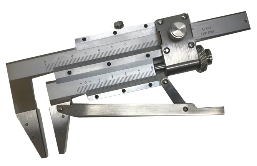

仪器名称: 电机线圈游标卡尺
仪器俗称/别名: 线圈卡尺、发电机线圈游标卡尺、电机线圈卡尺
英文名称: Vernier Caliper for Coil of Generator
型号规格: 测量范围(0~60)mm,分度值0.02mm和0.05mm两种规格
相关规程/规范: JJG 566 电机线圈游标卡尺检定规程
测量范围: (0~60)mm
技术指标: 示值误差(最大允许误差):分度值0.02mm为±0.02mm,分度值0.05mm为±0.05mm(全量程)
示值变动性:≤1个分度
测量面平面度:≤0.003mm
测量面平行度:≤0.005mm
测量力:(4~10)N
等级: 按分度值区分,不设精度等级,以最大允许误差控制
分辨率: 0.02mm、0.05mm
计量标准与配套设备: 计量标准:
3级或5等量块(用于示值误差检定)
塞尺(MPE: ±8 μm,用于游标尺标记表面棱边至主标尺标记表面的距离检定)
分辨力不大于0.2 N的测力计(用于测力检定)
配套设备:
工具显微镜(MPE: ±(1 μm+10⁻⁵L),用于标尺标记宽度和宽度差、零值误差检定)
表面粗糙度比较样块(MPE: +12%~-17%,用于测量面的表面粗糙度检定)
刀口尺(MPE: ±1.0 μm,用于测量面的平面度检定)
推荐标准器品牌:
描述: 电机线圈游标卡尺是一种专门用于测量各种电机及发电设备线圈外形截面尺寸的专用游标卡尺。国内自1977年开始使用该类仪器,由于其测量对象特殊(电机线圈的截面尺寸),普通游标卡尺无法满足测量要求,因此发展出了这一专用量具。JJG 566-2010《电机线圈游标卡尺检定规程》的制定填补了国家游标类检定规程的一项空白。
该仪器的工作原理与普通游标卡尺相同,由主尺和附在主尺上能滑动的游标两部分构成,利用主尺与游标刻度差进行读数。但其量爪结构经过特殊设计,以适应电机线圈截面的测量需求。规程适用于分度值为0.02mm和0.05mm、测量范围为(0~60)mm的电机线圈游标卡尺的首次检定、后续检定和使用中检验。
JJG 566-2010由国家质量监督检验检疫总局于2010年5月11日批准发布,自2010年11月11日起施行,替代JJG 566-1996版本。规程归口单位为全国几何量工程参量计量技术委员会,主要起草单位为东方电气集团东方电机有限公司,参加起草单位为中国测试技术研究院,起草人为史常明。规程主要技术内容涵盖概述、计量性能要求、通用技术要求、计量器具控制等章节,标准文本共16页。
电机线圈游标卡尺主要应用于电机制造、发电设备制造等领域,用于精确测量电机定子、转子线圈的截面尺寸,是保证电机性能和质量的重要测量工具。使用时应注意:测量前应清洁量爪测量面并检查零位;测量时应避免过度用力;使用后应擦拭干净并放入专用盒中保存。检定周期一般为1年。
