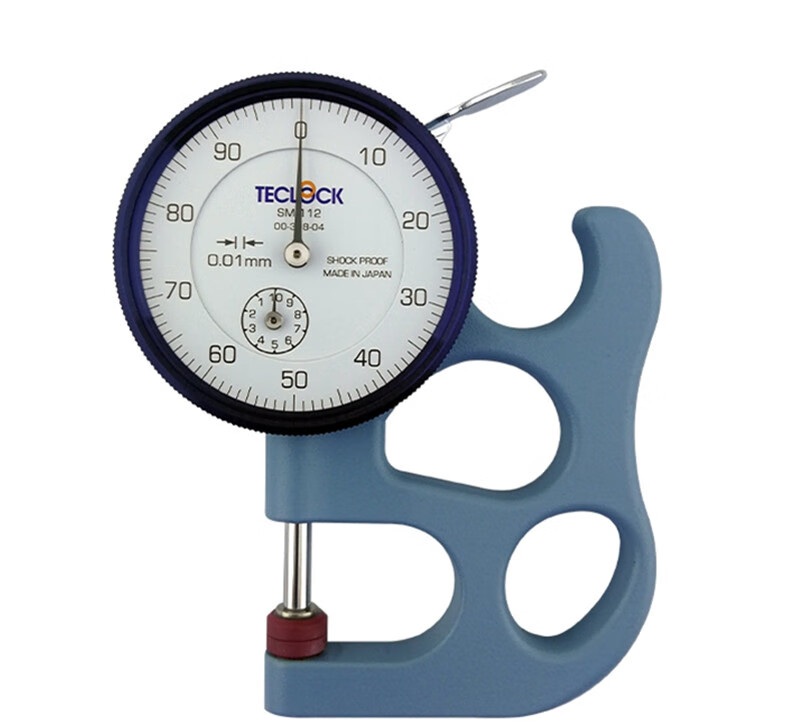

描述: 厚度表又称测厚规,是一种在弓形架上安装有指示表,由指示表读取测头测量面相对于弓形架测砧测量面直线位移的计量器具,配有拨叉提升装置(或下压装置),主要用于测量片状、板状等制件的厚度。厚度表是指示表应用的延伸,只需轻轻一按拨叉,即可快速测量工件的厚度,是一款便捷的手持式测量工具,广泛应用于测量纸张、薄膜、皮革、橡胶、织物及各种金属板材、塑料板、玻璃板等材料的厚度。
厚度表的工作原理为通过指示表(百分表或千分表)读取测量头测量面与测砧测量面之间的直线位移量,从而获得被测工件的厚度值。按读数方式分为指针型和数显型:指针型通过表盘指针角位移读取测量值,结构简单、读数直观;数显型采用电子传感器技术直接以数字显示测量值,具备任意位置置零、公英制转换、数据输出等功能。此外,还有陶瓷测头和测砧型号,具有耐磨、抗刮伤等特点。
