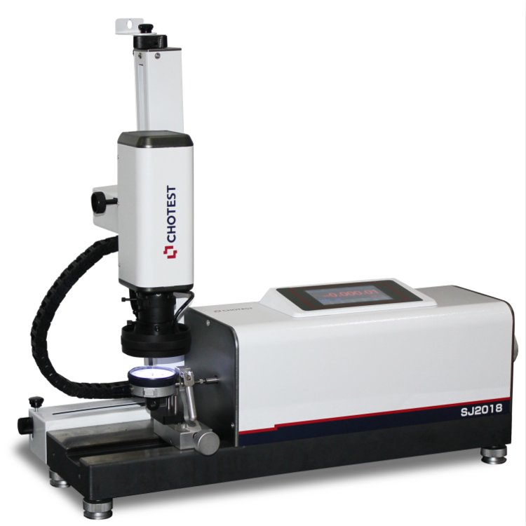

描述: 指示类量具检定仪(简称检定仪)是以光栅尺或精密丝杠为测量标准,沿直线导轨移动输出长度标准值,以图像识别或目力直读方式测量各种指示类量具(指针式或数显式)示值误差等参数的仪器。其核心功能是产生高精度的标准直线位移,通过与被检指示表的示值进行比对,从而检测被检表的示值误差、回程误差等关键指标,确保其测量准确可靠。检定仪按检定方式分为立式(检定指示表时测量轴线垂直)和卧式(检定指示表时测量轴线水平);按驱动方式可分为手动、半自动和全自动三种。
指示类量具检定仪经历了从机械式到数控式、光栅式再到摄像式(全自动)的技术演进。20世纪50年代的机械式检定仪采用手动测微头驱动,操作人员用眼睛读取数值并手工记录计算;80年代出现了数控式产品,通过步进电机驱动标准螺纹丝杆产生位移;90年代光栅式检定仪采用精密光栅尺作为测量基准,分辨力可达0.1μm;21世纪初的摄像式全自动检定仪通过伺服电机与CCD图像识别技术,可在10~100秒内完成全自动检定并输出报告。现代全自动检定仪深度融合精密光栅测量技术、机器视觉、人工智能图像识别与计算机测控技术,实现了从装夹、对焦、位移驱动、数据采集、处理到报告生成的全流程自动化。
