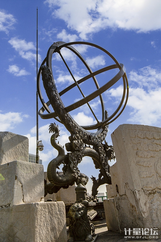

仪器名称: 赤道经纬仪、黄道经纬仪
仪器俗称/别名: 南怀仁天文仪、古观象台铜仪
型号规格: 青铜铸造。赤道经纬仪重2720千克,高3.380米,由子午圈、赤道圈、赤经圈和极轴组成,苍龙底座;黄道经纬仪重2752千克,高3.492米,双龙底座,我国第一架独立黄道坐标系统观测仪器
生产厂家: 比利时耶稣会传教士南怀仁(Ferdinand Verbiest)于清康熙八年至十二年(1669-1673年)监制,设计参考第谷式欧洲古典天文仪器
技术指标: 采用360度制刻度(引入西方度-分-秒分划体系);赤道经纬仪赤道环刻24大格(24小时)每格分4小格(15分钟),可测赤经赤纬及真太阳时;黄道经纬仪可测黄经黄纬及二十四节气;刻度同时标注中西制式
测量范围: 天体赤道坐标(赤经、赤纬)、黄道坐标(黄经、黄纬)、真太阳时、二十四节气
等级: 国家一级文物,全国重点文物保护单位(1982年)
分辨率: 360度制分秒分划,目测估读,精度较中国传统365.25度制更高
描述: 南怀仁监制的六件西式天文仪器中最重要的两件,分别承担赤道坐标和黄道坐标的天体测量。参考第谷式欧洲古典天文仪器设计,底座和装饰采用中国传统龙纹云饰,体现中西合璧。1900年八国联军劫掠,法国1902年归还,至今完整保存于北京古观象台原始安装位置。

赤道经纬仪和黄道经纬仪是清康熙年间由南怀仁监制的西式天文测量仪器,安装于北京古观象台台顶。两台仪器分别承担赤道坐标系和黄道坐标系的天体测量任务,功能互补,共同构成了清初观象台的核心测量体系。
  • 赤道经纬仪:测定天体的赤经和赤纬(赤道坐标),兼测真太阳时。整个观测部分由三个大环和一根极轴组成:
    • 最外层为子午环,呈正南北方向竖立,两面有刻度盘
    • 中间为赤道环,呈南高北低、与天赤道平行,环面均匀刻有24个大格代表24小时,每个大格再分成4个小格代表15分钟
    • 赤道环中心垂直竖立极轴,上端指北天极、下端指南天极,由南极伸出的两个象限弧支撑
    • 内层为赤经环,可绕极轴旋转;赤经环上设游标,与极轴凸起两点一线瞄准天体后,从赤道环读取赤经、从赤经环读取赤纬
      整个观测部分镶嵌在半圆云座内,由一条南北正立、昂首修尾的苍龙托起,龙的四只利爪分别抓住十字交梁的四端,每端装有调整水平的螺栓
  • 黄道经纬仪:测定天体的黄经和黄纬(黄道坐标),兼测二十四节气。是我国第一架独立的黄道坐标系统观测仪器。由双龙底座承托,主要用于观测太阳和行星等天体在黄道带上的运动
  • 刻度制式革新:两台仪器均采用360度制刻度(而非中国传统365.25度制),并将度以下细分为分、秒,首次将西方角度计量的分秒体系引入中国天文观测。刻度同时标注中西制式,便于中西观测数据对照

台顶共陈列八件清代大型铜制天文仪器(赤道经纬仪、黄道经纬仪、地平经仪、象限仪、纪限仪、天体仪、地平经纬仪、玑衡抚辰仪),建议计量爱好者重点观察:
1. 赤道经纬仪的24小时刻度分划与苍龙底座
2. 黄道经纬仪的双龙底座与黄道刻度
3. 两台仪器的360度制刻度与紫金山天文台明代浑仪的365.25度制刻度对比
4. 台下紫微殿内"观象授时"匾额及天文仪器历史展览
