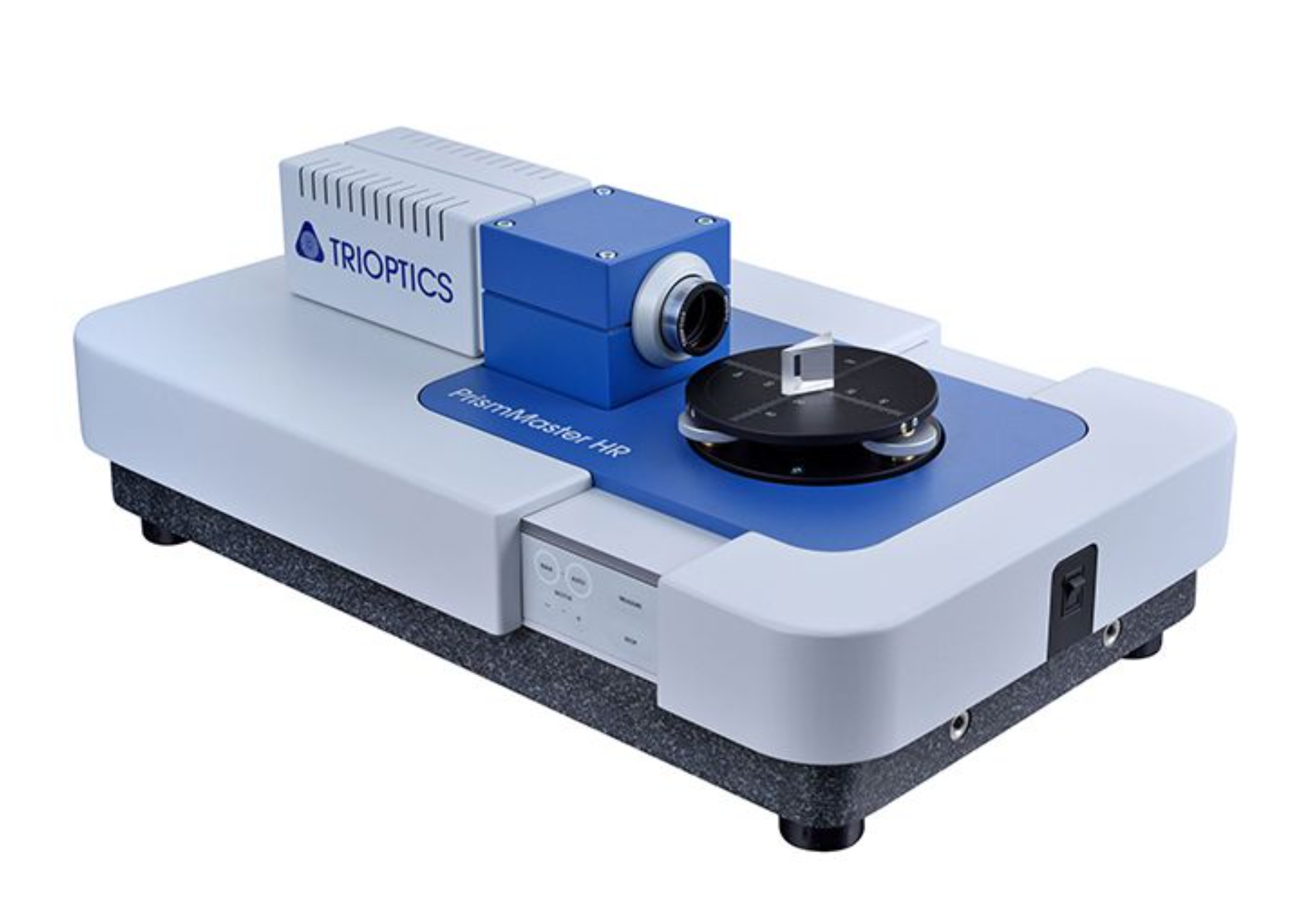

仪器名称: 测角仪
仪器俗称/别名: 测角器、测角计、角度计、量角仪、分光计、光学测角仪
英文名称: Goniometer
型号规格: 按精度等级分为1级、2级、5级、10级四种。
相关规程/规范: JJG 97 测角仪检定规程
JJG 300 小角度检查仪检定规程
JJG 998 激光小角度测量仪检定规程
测量范围: 0°~360°(圆分度测量);测微器分度范围一般为0′~5′或0′~10′
技术指标: 测角仪按精度等级分为1级、2级、5级、10级
1级测角仪:示值误差不大于1″,测角重复性不大于0.3″
2级测角仪:示值误差不大于2″,测角重复性不大于0.5″
5级测角仪:示值误差不大于5″,测角重复性不大于1″
10级测角仪:示值误差不大于10″,测角重复性不大于2″
测微器最大间隔误差:1级不大于1″,2级不大于2″,5级不大于5″,10级不大于10″
度盘偏心:1级不大于1″,2级不大于2″,5级不大于5″,10级不大于10″
高精度型号测角精度可达±0.3″(采用气浮主轴和光栅编码器读数系统)
角度传感器绝对精度:0.3″
CCD分辨率:0.03″
CCD重复性:±0.2″
分辨率: 测微器分度值一般为1″、2″、5″或10″;高精度型号采用光栅编码器读数系统,光栅刻线条数达16300线/圆度,刻线宽度0.1μm,CCD分辨率可达0.03″
计量标准与配套设备: 计量标准:
多面棱体(8面、9面、23面、24面,准确度等级分为二等、三等、四等)
配套设备:
光学角规(用于测微器最大间隔误差检定), 平面反射镜, 检验平尺, 专用光阑, 小角度检查仪(依据JJG 300,测量范围(0~40)′,精度±0.1″~±0.3″), 激光小角度测量仪(依据JJG 998)
推荐标准器品牌:
描述: 测角仪(Goniometer)是由圆分度标准器(度盘或光栅盘)、轴系、照准系统、读数系统及工作台等部分组成的精密角度计量仪器,主要用于测量由反射平面构成的水平方向角度。其核心原理是通过圆分度标准器产生标准角度,利用自准直望远镜或照准望远镜瞄准被测目标,通过读数系统读取角度值,从而实现高精度角度测量。
测角仪广泛应用于角度计量、光学元件检测、晶体学研究和精密机械制造等领域。在计量检定中,测角仪可作为角度计量标准器,用于检定角度块、多面棱体等角度量具;在光学工业中,用于测量棱镜、楔形镜等光学零件的角度误差;在晶体学领域,用于测量晶体各晶面间的夹角以恢复其几何形态。高精度测角仪在激光陀螺导航、遥感遥测等国防尖端技术领域也有重要应用。
