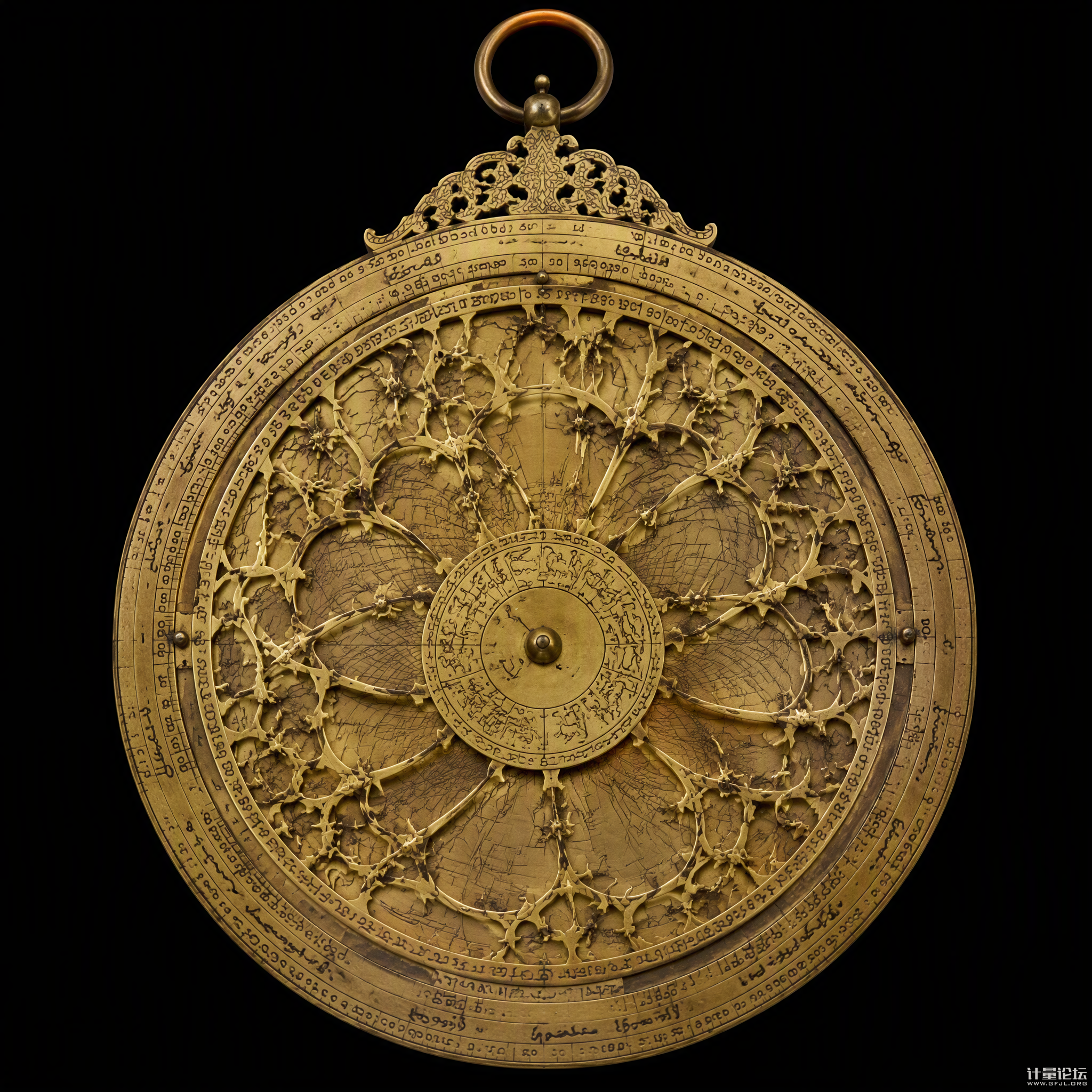

仪器名称: 星盘(Astrolabe)— 牛津科学史博物馆馆藏群
仪器俗称/别名: 星盘、星晷、天文盘
型号规格: 黄铜/青铜质,直径通常8-46厘米。平面式星盘由母盘、纬度板、星网、照准仪、标尺、悬环和轴销组成;馆藏涵盖平面式、齿轮式、球形式等多种类型
生产厂家: 古希腊起源(约公元前2世纪),经伊斯兰世界(巴格达、安达卢斯等)和中世纪欧洲工匠制作;馆藏核心来自Lewis Evans 1924年捐赠
技术指标: 正面采用球极平面投影刻制天球投影网,背面刻360度角度分划(按象限标注0-90度);通过照准仪对准天体读取地平高度角,结合日期和纬度可计算时间、方位角和地理坐标
测量范围: 天体高度角(0-90度)、方位角(0-360度)、时间(恒星时/太阳时)、地理纬度
等级: 世界级科学仪器收藏(约20,000件),拥有世界最精良的星盘与日晷收藏 分辨率: 角度分划至度或半度,目测估读至分
描述: 星盘是前望远镜时代最重要的精密测量仪器,融合角度测量、时间计量和天文计算三大功能。牛津科学史博物馆拥有世界最顶尖的星盘收藏,包括世界唯一存世的球形星盘(1480/1年,编号49687)、罕见的齿轮星盘(编号48213)以及可能与乔叟相关的星盘(约1370年,编号49359)。馆藏在线星盘目录(www.mhs.ox.ac.uk/astrolabe/)是国际星盘研究核心资源。
文物信息
文物名称:星盘收藏群(Astrolabe Collection)
馆藏博物馆:牛津科学史博物馆(History of Science Museum, Oxford)
年代:约10-18世纪(馆藏跨越古希腊、伊斯兰、中世纪欧洲至近代)
材质/尺寸:黄铜/青铜质,直径通常8-46厘米不等
馆藏规模:约20,000件科学仪器,拥有世界最精良的星盘与日晷收藏
星盘结构
星盘(Astrolabe)是前望远镜时代最重要的精密测量仪器,其名称源自希腊语"取星者"之意。典型的平面式星盘(planispheric astrolabe)由以下部件组成:
  • 母盘(Mater):星盘的主体底盘,深碟形圆盘,边缘刻有360度时角刻度,内凹部分用于嵌放纬度板
  • 纬度板(Plate / Tympanum):可更换的圆板,正反两面分别刻有不同纬度下的天球投影网。通常配备2-5片,覆盖不同观测纬度,阿拉伯语称"climate"
  • 星网(Rete):位于纬度板之上的开放式旋转网架,代表天球投影。其上设有若干星指针(star pointers),指向特定恒星位置;中央最大的圆环代表黄道,刻有黄道十二宫刻度。旋转星网即模拟天球周日运动
  • 照准仪(Alidade):背面安装的旋转观测尺,两端有照准孔,用于对准天体并从背面的角度刻度上读取高度角
  • 标尺(Rule):正面使用的旋转尺,与星网配合读数
  • 悬环(Throne):顶部的悬挂环,供手持悬挂以保持垂直
  • 轴销(Pin):中心枢轴,将以上部件组装为一体并可旋转
星盘的工作原理基于球极平面投影(stereographic projection),将三维天球投影到二维平面上,保持角度关系不变。这一数学原理由古希腊天文学家托勒密(Ptolemy)在其著作《平面球》(Planisphaerium)中系统阐述。
计量功能
星盘融合了角位移测量、时间计量和天文计算三大功能,是古代最"综合"的计量工具:
  • 角度测量:背面刻有360度分划(通常按象限标注0-90度),通过照准仪对准天体,直接读取其地平高度角。这是星盘最基本的计量功能——一台手持精密测角仪
  • 时间计量:测得太阳或恒星的高度角后,结合日期和当地纬度,在正面的投影网上可读出当前时间。伊斯兰世界广泛使用星盘确定每日五次礼拜(salat)的精确时刻
  • 天文计算:利用正面投影网可求解太阳和恒星的位置关系、日出日落时刻、昼夜长短、天体方位角等多种天文问题。波斯天文学家苏菲(al-Sufi)记述了星盘超过1000种用途
  • 地理测量:通过观测北极星高度可测定当地纬度,是航海和旅行中的定位工具
牛津馆藏亮点
牛津科学史博物馆的前身为1924年成立的刘易斯·伊万斯收藏(Lewis Evans Collection),馆址设在1683年建成的老阿什莫林大楼——这是世界上最古老的专门建造的博物馆建筑。首任馆长罗伯特·冈瑟(Robert Gunther)将馆藏发展为世界顶级的科学仪器收藏。现任馆长西尔克·阿克曼(Silke Ackermann)是国际星盘研究权威。
馆藏星盘中以下三件尤为珍贵:
  • 齿轮星盘(Geared Astrolabe)
    馆藏编号48,213。这件罕见的齿轮星盘在传统星盘结构中嵌入齿轮传动机构,通过内部齿轮联动实现自动计算功能,预示了后来机械计算器的概念。其精密的齿轮系统代表了中世纪金属加工和机械工程的最高水平。
  • 球形星盘(Spherical Astrolabe)
    馆藏编号49,687。由制作者Musa于1480/1年制作,东伊斯兰风格。这是世界上唯一存世的完整球形星盘。不同于平面投影式星盘,球形星盘以三维骨架结构直接模拟天球,其星网(rete)环绕内球,携带19根恒星指针;最大银环代表黄道,刻有黄道十二宫。握在掌中旋转星网,使用者如同"原动者"操控天体运行——兼具科学仪器与哲学象征的双重意义。
  • 乔叟星盘(Chaucer Astrolabe)
    馆藏编号49,359。制作于约1370年,可能与英国文学家杰弗里·乔叟(Geoffrey Chaucer, c.1343-1400)有关。乔叟于1391年撰写了《星盘论》(Treatise on the Astrolabe),这是已知最早的英文技术手册,专门教授其子如何使用星盘。该文以浅显的英文撰写,打破了当时学术著作一律使用拉丁语的惯例,在科学传播史上具有里程碑意义。
此外,博物馆维护着全球最全面的在线星盘目录(www.mhs.ox.ac.uk/astrolabe/),收录了馆藏及世界各地星盘的详细数据,是国际星盘研究的核心资源。
历史背景
星盘的发展跨越了希腊、伊斯兰和欧洲三大文明圈,是计量技术跨文明传承的典型范例:
  • 古希腊起源(约公元前2世纪):星盘可能由古希腊天文学家喜帕恰斯(Hipparchus, c.190-120 BCE)发明,其球极平面投影数学基础由托勒密系统化。现存最早的星盘文献描述见于约公元6世纪亚历山大城的菲洛波努斯(John Philoponus)的著作
  • 伊斯兰黄金时代(8-10世纪):星盘在巴格达的"智慧宫"得到系统发展。al-Fazari被认为是第一位阿拉伯星盘制造者,al-Battani奠定了星盘数学理论,al-Sufi则记述了超过1000种用途。伊斯兰工匠发明了线性星盘、通用星盘和齿轮星盘三种新型制式。现存最古老的实物星盘由Nastulus制造,年代为927-928年,现藏科威特国家博物馆
  • 中世纪欧洲(12-15世纪):通过西班牙安达卢斯和西西里的翻译运动,星盘知识传入拉丁欧洲。14世纪英格兰的乔叟撰写《星盘论》,使星盘知识首次以通俗语言传播。牛津馆藏的乔叟星盘正是这一时期的产物
  • 衰落(约1650年后):望远镜的发明(1608年)和摆钟的出现(1656年)使星盘在观测精度和计时精度上均被超越,逐渐退出实用领域。但作为人类历史上最精巧的模拟计算工具之一,星盘在科学仪器史上的地位不可替代
计量学意义
  • 多功能集成:一台仪器同时实现角度测量、时间计量和天文计算,是前望远镜时代最"综合"的计量工具,堪称古代的"万能测量仪"
  • 投影数学的杰出应用:球极平面投影将三维天球变换为二维刻度盘,保持角度不变——这是数学方法在计量仪器设计中的杰出应用,比墨卡托投影早了一千余年
  • 角度计量的精密化:星盘背面的360度分划刻度,配合照准仪实现了手持式精密测角,是角度计量从粗放到精密发展的关键环节
  • 跨文明传承链:从希腊到伊斯兰到欧洲,星盘的发展链路完整展示了计量技术的跨文明传播与改进过程,每个文明都在前人基础上贡献了独特创新
  • 齿轮星盘与机械计算:齿轮星盘将齿轮传动引入测量仪器,预示了机械计算器的概念,是精密机械工程发展史上的重要里程碑
  • 球形星盘的独特性:世界唯一存世的球形星盘代表了星盘设计从二维到三维的突破性尝试,具有不可替代的文物价值
