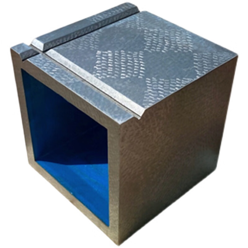

仪器名称: 方箱
仪器俗称/别名: 检验方箱、划线方箱、铸铁方箱、大理石方箱、磁性方箱、T型槽方箱
英文名称: Box Plates
型号规格: 方箱边长一般为 100mm、160mm、200mm、250mm、315mm、400mm、500mm 等。按材质分为铸铁方箱(HT200/HT300)和大理石方箱(济南青花岗石);按功能分为划线方箱、检验方箱、磁性方箱、T型槽方箱等。
相关规程/规范: JJG 194 方箱检定规程
测量范围: 方箱边长 100mm ~ 500mm(常用规格)
技术指标: 工作面平面度:00级 1~8μm,0级 2~16μm,1级 3.5~35μm(根据边长规格不同)
两工作面平行度:与平面度同等级要求
工作面垂直度:00级 1~8μm,0级 2~16μm,1级 7~70μm(根据边长规格不同)
V形槽对底面和侧面平行度:按规程表4规定
大理石方箱工作面平面度可达 0.001mm(100mm规格)
铸铁方箱刮研面接触斑点:25mm²内1级精度不少于25点
等级: 铸铁方箱:00级、0级、1级、2级、3级(一般1级、2级用于检验,3级用于划线) 大理石方箱:00级、0级
分辨率: / (非显示类量具,无分辨率指标)
计量标准与配套设备: 计量标准:0级平板(检1级、2级方箱)、1级平板(检3级方箱)、00级圆柱角尺、5等量块组
配套设备:0级刀口形直尺(检1级方箱)、1级刀口形直尺(检2级、3级方箱)、4等量块组、自准直仪(分度值不大于1",检边长大于315mm的方箱)、测微表(检1级方箱)、杠杆千分表(检2级、3级方箱)、专用心轴、专用表座、150mm钢直尺
推荐标准器品牌:
描述: 方箱是用铸铁或钢材制成的具有六个工作面的空腔正方体,其中一个工作面上设有V形槽,用于固定工件。方箱是机械制造中用于零部件平行度、垂直度检验和划线的基础设备,也可作为小型工作台、直角测量基准或等高垫箱使用。
方箱按材质主要分为铸铁方箱和大理石(花岗石)方箱两类。铸铁方箱采用HT200或HT300铸铁制造,具有成本较低、加工容易、韧性好能承受较大冲击力等特点,但耐磨性和抗腐蚀性一般,需注意防锈。大理石方箱由"济南青"花岗石加工而成,具有结构精密、质地均匀、稳定性好、硬度高、耐酸碱、不磁化、不变形等优点,精度保持性更佳。
