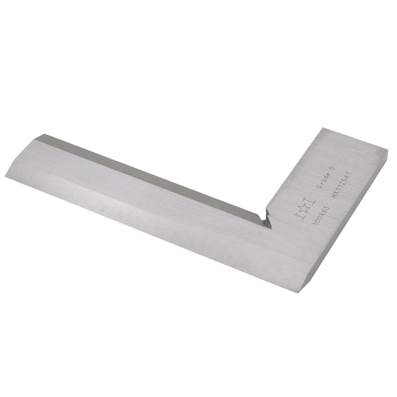

仪器名称: 直角尺
仪器俗称/别名: 90度角尺、直角靠尺、拐尺、铸铁直角尺、检验角尺
英文名称: Squares
型号规格: 直角尺分为圆柱形直角尺(规格200×80、315×100mm)、矩形直角尺(最大规格630×400mm)、刀口形直角尺(典型规格160×100mm)、三角形直角尺(160×100mm)、宽座直角尺、平形直角尺、线纹钢直角尺等九大类型。
相关规程/规范: JJG 7 直角尺检定规程
测量范围: 直角尺测量高度参数H值范围:0~500mm(部分类型可达1000mm) 线纹钢直角尺测量范围:500mm以内,MPE: ±0.5mm
技术指标: 测量面、基面及侧面的表面粗糙度:按规程表1规定
测量面和基面的平面度:00级至2级,根据规格不同有不同公差值
测量面的直线度:按规程表规定,圆柱直角尺母线直线度用节距法检定
基面间的平行度:按规程表规定
侧面相对于基面的垂直度:按规程表规定
α、β角测量面相对于基面的垂直度:按规程表规定
线纹钢直角尺示值误差:MPE ±0.5mm
等级: 00级、0级、1级、2级
分辨率: / (非显示类量具,无分辨率指标;直角尺检定装置分辨率可达0.1μm)
计量标准与配套设备: 计量标准:00级圆柱角尺(用作标准直角尺,准确度高于被检直角尺一个等级)、0级刀口形直尺(检00级、0级、1级直角尺)、1级刀口形直尺(检2级直角尺)
配套设备:1级或4等量块组、研磨面平尺(规格≤300mm,平面度≤1μm)、自准直仪(分度值不大于1")、测微表(分度值0.001mm)、杠杆卡规(分度值0.002mm)、直角尺检定仪/直角尺检定装置(测量范围60~500mm,分辨率0.1μm)、桥板、平尺(不低于1级)
推荐标准器品牌:
描述: 直角尺是检验和划线工作中常用的量具,用于检验工件的垂直度或检定仪器、机床纵横向导轨的相互垂直度。直角尺通常用钢、铸铁或花岗岩制成,按其结构形式可分为圆柱直角尺、矩形直角尺、三角形直角尺、刀口形直角尺、铸铁直角尺、宽座直角尺、平形直角尺和线纹钢直角尺等类型。
铸铁直角尺采用HT200-250铸铁制造,具有精度高、稳定性好、便于维修等特点,其屈服点达110kg/mm²,抗变形能力优于普通钢材。花岗石直角尺由天然花岗石加工而成,具有不生锈、耐酸碱、不磁化、不变形、耐磨性好等优点,能在重负荷及一般温度下保持稳定。
