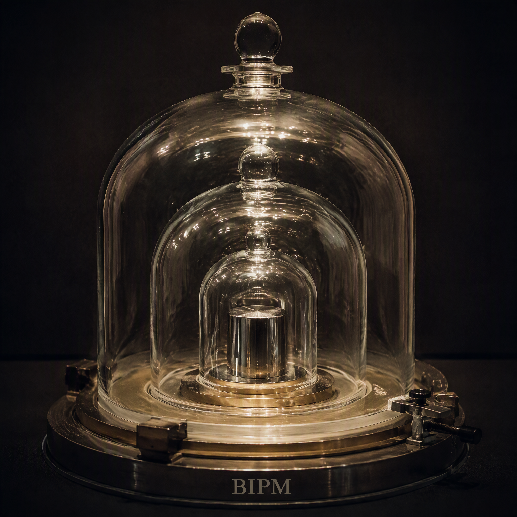

仪器名称: 国际米原器与千克原器
仪器俗称/别名: 米原器、大K(Le Grand K)、国际千克原器(IPK)
英文名称: International Metre Prototype & International Prototype Kilogram (IPK)
型号规格: 铂铱合金(90%铂+10%铱)。米原器为X形截面棒,0°C时两刻线间距为1米;千克原器为直径与高度各约39毫米的圆柱体
生产厂家: 1889年第一届国际计量大会正式启用,由BIPM(法国巴黎近郊Sèvres)保管和制作
技术指标: 米原器在0°C时两端平行刻线间距定义为1米,X形截面减小温度变形影响;千克原器"Le Grand K"质量定义为1千克,保存于BIPM三层钟罩真空环境中。1889年向各签署国分发铂铱合金千克原器副本,中国获得No.60和No.64
测量范围: 1米(长度基准)/ 1千克(质量基准)
等级: 人类历史上最重要的实物计量基准,国际计量局(BIPM)保管
分辨率: 米原器精度约0.1微米(10^-7米);千克原器精度约1微克(10^-9千克),但长期比对显示漂移约50微克
描述: 国际米原器和千克原器是人类历史上最重要的实物计量基准。从1889年到1960年(米重新定义)和2019年(千克重新定义),所有国家和地区的长度和质量计量最终都溯源到这两个实物。米原器采用X形截面设计减小温度变形影响,0°C时两端平行刻线间距定义为1米。千克原器被命名为"Le Grand K"(大K),保存在BIPM真空罩内。2018年第26届国际计量大会以普朗克常数重新定义千克,2019年5月20日生效,结束了实物原器作为质量基准的时代。米原器在1960年被以氪-86光波波长重新定义,1983年改为光速定义。每年5月20日"世界计量日"纪念1875年《米制公约》签署。
  • 米原器:X形截面设计减小了温度变形影响,0°C时两端的平行刻线之间距离定义为1米
  • 千克原器:被命名为"Le Grand K"(大K),其质量定义为1千克。保存在BIPM的真空罩内
1889年第一届国际计量大会向各签署国分发了铂铱合金千克原器副本。美国获得K20和K4,中国获得No.60和No.64。各国副本定期送BIPM与国际原器比对,确保全球质量量值一致。
