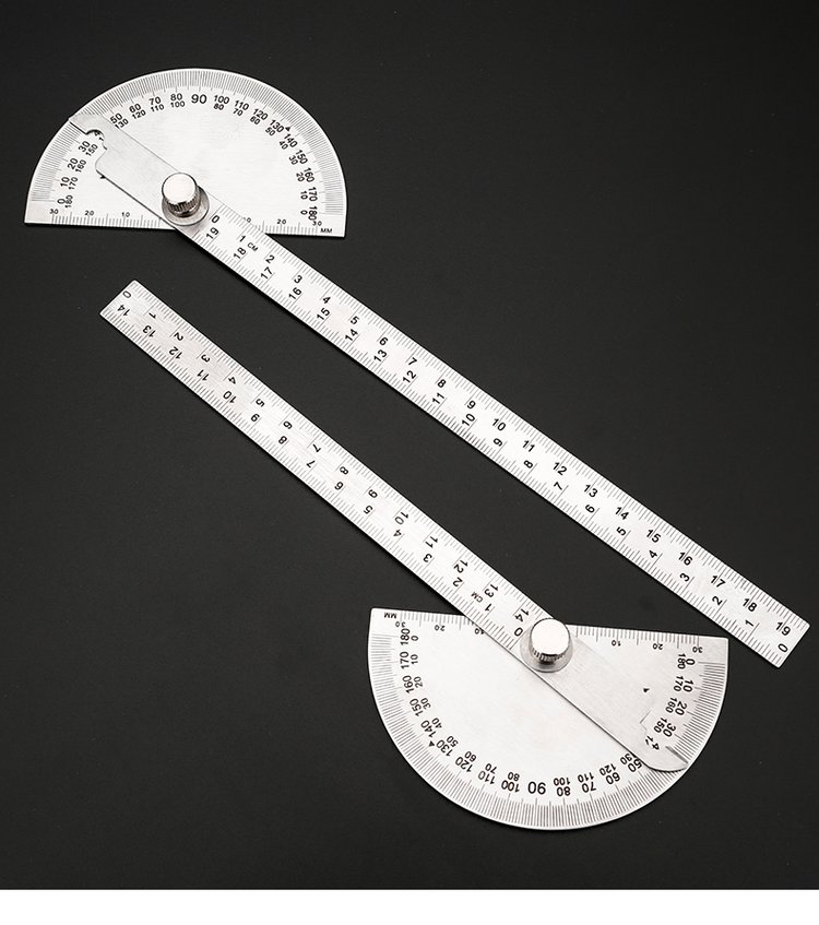

仪器名称: 组合式角度尺
仪器俗称/别名: 组合角尺、组合量角器、滑动T形角尺、组合式万能角尺
英文名称: Combination Square Set
型号规格: 直尺测量范围:0~300mm,分度值1mm 分度盘(量角器)测量范围:0°~180°,分度值1° 常见套装规格:150mm、300mm直尺配分度盘、角度尺、中心规
相关规程/规范: JJF 1132 组合式角度尺校准规范
测量范围: 量角器(分度盘):0°~180° 直尺:0~300mm 角度尺与直尺组合可构成45°、90°等角度
技术指标: 各测量面平面度/直线度:各测量面不允许凸,直尺测量面的直线度不大于0.02mm,其他测量面平面度不大于0.02mm
直尺两测量面平行度:全长不大于0.03mm
直尺示值误差:全长及任一线纹到尺的端边或末端线纹的示值误差不超过±0.10mm
量角器示值误差:不超过±20′
角度尺与直尺组成90°时角度偏差:不超过±8′
角度尺与直尺组成45°时角度偏差:不超过±10′
直尺测量线与中心规角平分线的重合度:不超过±0.15mm
等级: /(按分度值区分精度,无等级分类)
分辨率: 量角器(分度盘):1° 直尺:1mm
计量标准与配套设备: 计量标准:三等标准金属线纹尺(校准直尺示值误差)、分度值为2′的万能角度尺(校准量角器示值误差和角度尺角度偏差)
配套设备:专用检验圆柱(校准直尺测量线与中心规角平分线的重合度)、0级或1级平板、千分表、2级塞尺、刀口形直尺(校准测量面直线度和平面度)
推荐标准器品牌:
描述: 组合式角度尺是一种多功能的组合测量器具,由角度尺、直尺、中心规、尺座、分度盘等部件组成,各部件可拆卸组合使用。直尺为主要基准件,其他部件均安装在直尺上,通过不同部件的组合可实现角度测量、长度测量、高度测量、深度测量及圆心定位等多种功能。
组合式角度尺的结构和工作原理:直尺为带有刻度的钢质尺杆,尺座(角度尺座)可在直尺上滑动并锁紧,尺座上带有90°和45°基准面,可用于直角和45°角的测量与划线;分度盘(量角器)安装在直尺上,可绕轴旋转,分度盘半圆周上从0°向两侧分别刻有0°~90°的刻线,每格代表1°,用于任意角度的测量和划线;中心规(中心找正器)安装在直尺上,其V形槽可与圆柱形工件贴合,用于找正圆柱形工件的中心。
