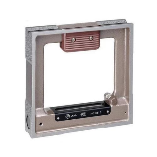

描述: 水平仪是利用液面水平原理,以水准泡直接显示角位移,测量相对于水平和铅垂位置微小倾斜角度的一种通用角度计量器具。主要包括框式水平仪、条式水平仪、合像水平仪和电子水平仪四种类型。
框式水平仪为正方形结构,由框架、弧形玻璃管主水准器及调整水准组成,框架测量面包括平面和V形槽,V形槽便于在圆柱面上进行测量。条式水平仪由作为工作平面的V型底平面和与工作平面平行的水准器两部分组成。两者均利用封闭玻璃管内气泡的移动来指示倾斜角度,当仪器底座平面发生倾斜时,气泡向较高一侧移动,在刻度上读出两端高低差值。
