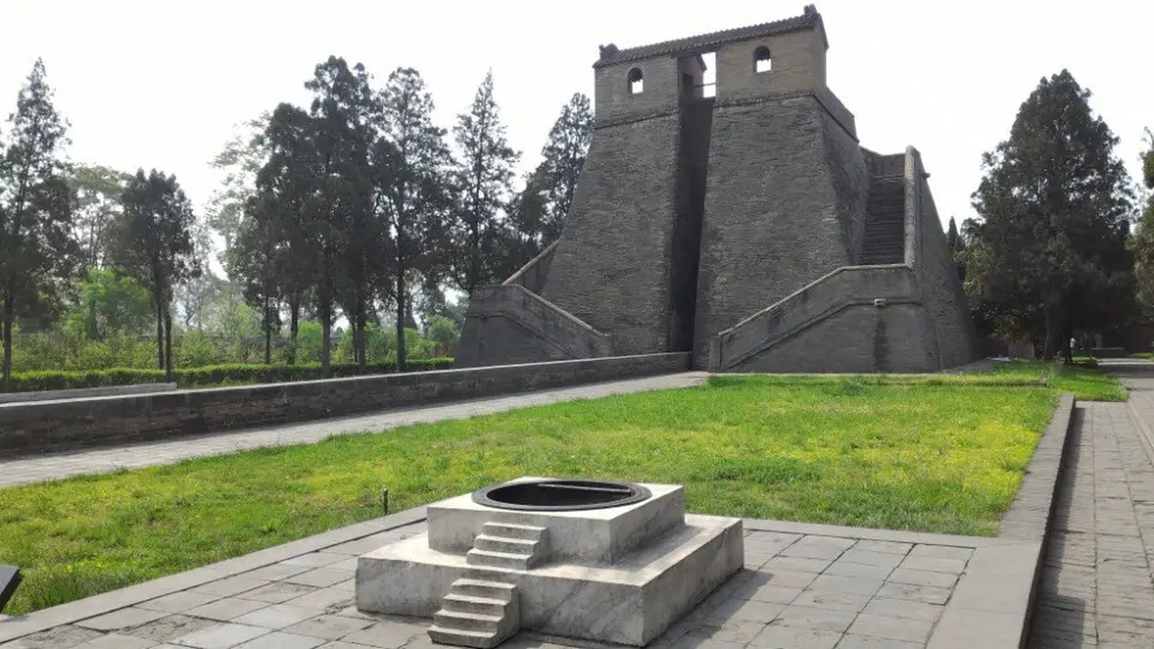

仪器名称: 登封观星台
仪器俗称/别名: 告成观星台、周公测景台
型号规格: 青砖石结构,台身呈方形覆斗状,通高约9.46米(元制四丈),连台顶小室共约12.62米;台背石圭(量天尺)长约31.19米(元制128尺),由36方青石板平铺而成,宽0.53米
生产厂家: 元代天文学家郭守敬(1231-1316)监造(1276-1279年)
技术指标: 高表测影+景符辅助测量(小孔成像原理),回归年测定精度与现代科学推算值仅差26秒;四丈高表将日影变化数十倍放大;景符测量精度达"毫"级(约0.3毫米),现代实测误差仅约2毫米
测量范围: 全天文观测(回归年长度、二十四节气、北极出地高度、日影长度变化等)
等级: 世界文化遗产(登封"天地之中"历史建筑群,2010年)、首批全国重点文物保护单位(1961年)、二十四节气发祥地(2016年联合国教科文组织认定)
分辨率: 景符辅助测量精度约0.3毫米("毫"级),日影测量误差约2毫米
描述: 郭守敬主持"四海测验"的27处观测站中心台,以四丈高表配合31米石圭(量天尺)测影,精确测定回归年长度为365.2425日,精度与1582年欧洲《格里高利历》相当但早约300年。发明景符利用小孔成像原理将模糊梁影转化为锐利太阳像,测量精度达"毫"级。1281年据此编撰《授时历》,沿用364年。2010年列入世界文化遗产,2016年被认定为二十四节气发祥地。
文物信息
文物名称:登封观星台(又称告成观星台、周公测景台)
馆藏博物馆:登封"天地之中"历史建筑群(世界文化遗产),位于河南省登封市告成镇
年代:元至元十三年至十六年(1276-1279年)建造
材质/尺寸:主体为青砖石结构。台身呈方形覆斗状,通高约9.46米(约合元制四丈),连台顶小室共约12.62米;台顶设横梁,台背石圭(量天尺)长约31.19米(元制128尺),由36方青石板平铺而成,宽0.53米
设计者/监制:元代天文学家郭守敬(1231-1316)
计量功能
登封观星台是中国现存最早、最完整的天文台建筑,也是郭守敬主持"四海测验"时建造的27处观测站的中心台。其核心计量功能是通过高表测影精确测定回归年长度和二十四节气。
  • 高表测影原理:台顶横梁替代传统"表"(直杆),石圭替代传统"圭"(刻度尺)。正午阳光穿过横梁,影子投射在长达31米的石圭上。夏至日影最短(约0.5米),冬至日影最长(超过30米),太阳周年视运动的细微变化被数十倍放大
  • 景符辅助测量:郭守敬发明"景符"——在不到1毫米厚的铜板上钻极细小孔,利用小孔成像原理,将模糊的梁影转化为边缘锐利的太阳像。横梁影子中心被精确投射到圭面上,测量精度可达"毫"级(约0.3毫米),现代实测误差仅约2毫米
  • 回归年测定:通过连续观测正午日影,精确记录夏至和冬至时刻,从而推算一年长度。实测一年影长变化曲线,可精确到回归年周期
  • 四海测验中心:27处观测站遍布元朝疆域(北至和林、南至琼州、东至登州、西至河西),登封观星台作为中心站汇总全国数据
