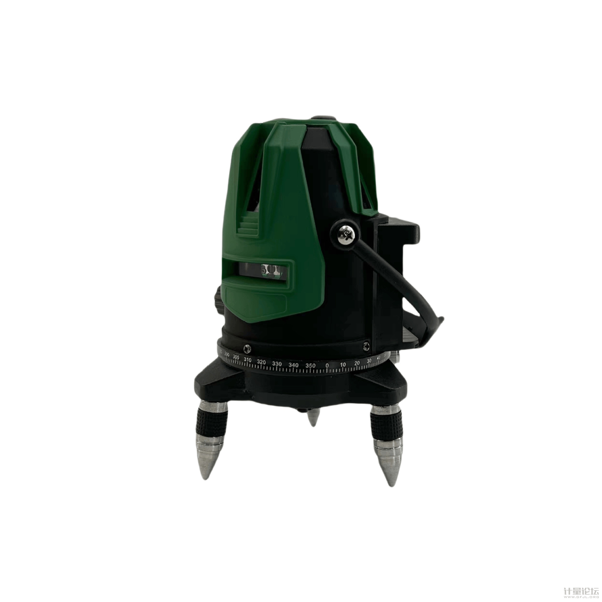

描述: 激光扫平仪是利用半导体激光器发射可见激光束,通过高速旋转的棱镜或反射镜使激光束在360°范围内扫描,形成同一水准高度的激光参考平面(水平面、铅垂面或任意坡度面),供工程人员定位水准高度的精密测量仪器。
激光扫平仪按工作原理和安平方式可分为三类:(1)水泡式激光扫平仪,以水准器为基准安平,结构简单、成本低,适用于室内装饰等精度要求不高的场合;(2)自动安平激光扫平仪,采用吊丝补偿器等机械结构实现自动安平,补偿范围约±3°~±5°,超过范围时停止发射激光并报警;(3)电子自动安平扫平仪,采用电子传感器(如高精度光电式倾角传感器)和伺服系统实现自动安平,具有安平范围大、精度高、可靠性强的特点。
激光扫平仪广泛应用于土木工程、建筑施工、装潢设计、设备安装、机械控制、广场地面整平等领域。与传统的水平管、铅锤球、墨线等工具相比,激光扫平仪具有测量范围大、精度高、操作简便、携带方便等特点。部分型号还具备坡度设置、遥控操作、抗震动工作模式(VWS模式)、精度自校等功能。
