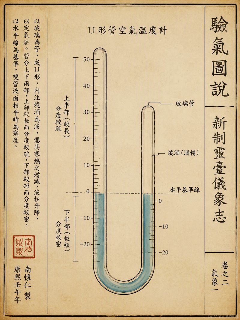

型号规格: U形玻璃管,管内注烧酒(酒精);以一水平线为基准划分上下两部分,不等分分度

材质/尺寸:U形玻璃管,管内注烧酒(酒精);以一水平线为基准,将管子划分成上半部较长、下半部较短的两部分,对应天气冷热作不等分分度

南怀仁温度计是一支U形管空气温度计,其设计基于空气热胀冷缩原理。使用时,以水平线为基准,观察烧酒液柱在U形管两臂中的位置变化来判断气温的相对高低——气温升高时管内空气膨胀,液柱下降;气温降低时空气收缩,液柱上升。
  • 相对温度测量:只能观察到温度的变化,测量的是相对冷热程度,而非绝对温度值。刻度为不等分分度,没有固定温标和固定点
  • U形管改进设计:南怀仁用U形管替代了伽利略的细长玻璃管,以一水平线为基准划分上下两部分,使液柱变化更加直观,是对早期空气温度计的人机工学改进
  • 不等分分度:对应天气冷热作了一些不等分的分度,作为测量温度的标尺。不同温度计之间读数无法直接比较,精度受环境气压变化影响较大
