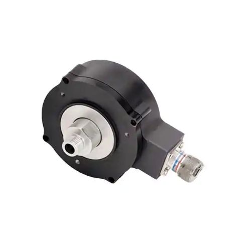

仪器名称: 光电轴角编码器
仪器俗称/别名: 角度编码器、轴角编码器、旋转编码器、光电角位置传感器、角编码器
英文名称: Photoelectric Shaft-Angle Encoder / Angle Grating Encoder
型号规格: 增量式光电轴角编码器:每转脉冲数10~10800脉冲/周,常见型号如ROD426(海德汉)、E6B2-CWZ6C(欧姆龙) 绝对式光电轴角编码器:单圈分辨率16位~27位,常见型号如RCN2001/RCN5001/RCN8001(海德汉)、ECN113(海德汉) 高精度绝对式编码器:23位(分辨率0.15角秒,长春光机所)、25位(分辨率0.04角秒,成都光电所)、27位(分辨率约0.01角秒,海德汉) 按结构形式:封闭式(内置轴承)、模块型(分离式联轴器)、敞开式
相关规程/规范: JJF 1115 光电轴角编码器校准规范
测量范围: 测量范围0°~360°(全圆周角度测量),部分型号支持多圈测量
技术指标: 角分辨率:增量式10~10800脉冲/周;绝对式16位~27位(对应分辨率约0.15角秒~1.46密位)
测角精度(系统精度):普通级±10角秒~±60角秒;高精度级±0.036角秒~±2角秒
标准偏差:高精度型号优于±0.6角秒(如23位绝对式编码器)
栅线误差:编码器码盘刻线固有误差,由JJF 1115定义并校准
细分误差:测角误差的主要分量,由光电信号细分技术引入,JJF 1115专门定义并规定了校准方法
周期误差成分:编码器输出信号中周期性变化的误差成分
测量重复性:高精度型号可达±0.04角秒(1级光电自准直仪配合检测时)
输出信号:增量式输出A/B/Z相脉冲信号(相位差90°);绝对式输出并行二进制码或串行数字信号(EnDat、SSI、BiSS等接口)
等级: 按分辨率和精度分级,无统一等级标准。常见分类方式: 按输出方式:增量式、绝对式(含多圈绝对式) 按精度等级:普通级(±10″~±60″)、精密级(±2″~±10″)、超精密级(±0.04″~±2″) 按码盘位数:16位~27位
分辨率: 增量式:10~10800脉冲/周(每转脉冲数) 绝对式:16位~27位(单圈分辨率),最高可达0.01角秒级别 23位编码器角分辨率:0.15角秒 25位编码器角分辨率:0.04角秒 27位编码器角分辨率:约0.01角秒
计量标准与配套设备: 计量标准:多齿分度台(分度误差不超过±0.2角秒,JJG 472检定)、正多面棱体(12面或24面,JJG 283检定)、光学角规(偏向角允差±1″~±3″,JJG 850检定)
配套设备:光电自准直仪(分度值0.1″~1″,JJG 202检定)、激光小角度测量仪(JJG 998检定)、精密转台(回转精度优于被检编码器3~10倍)、数据采集系统(高速A/D转换器,采样率≥100ksps)、计算机及信号处理软件
推荐标准器品牌:
描述: 光电轴角编码器是一种集光、机、电技术于一体的精密数字测角装置,其核心功能是将旋转轴的角位移(轴角信息)转换为数字代码输出。它以高精度计量圆光栅为检测元件,通过光电转换将角位置信息转换成数字信号,与计算机和显示装置连接后可实现动态测量和实时控制。
光电轴角编码器的工作原理基于莫尔条纹效应和光电扫描技术。编码器主要由光源、码盘(光栅盘)、光电接收元件和信号处理电路组成。码盘上刻有规则排列的透光和不透光线条(码道),光源照射码盘后,光电接收元件接收的光通量随码盘转动而周期性变化,经光电转换和电路处理后输出脉冲信号或数字代码。增量式编码器通过计算脉冲数确定相对角度位移;绝对式编码器码盘上每个位置对应唯一的二进制编码(通常采用格雷码),可直接读取绝对角度位置,断电后重新上电仍能保持位置信息。
按输出方式,光电轴角编码器分为增量式和绝对式两大类。增量式编码器输出与角度增量成正比的脉冲序列,通常提供相位差90°的A、B两相脉冲用于判断旋转方向,以及每转一个的Z相参考脉冲用于确定零位。绝对式编码器直接输出对应绝对角度位置的数字编码,无需计数器,开机即可获得当前位置,适用于串联式生产系统和多轴机床等不允许回零操作的应用场景。根据码盘精度和细分技术,绝对式编码器的分辨率可达16位至27位。
