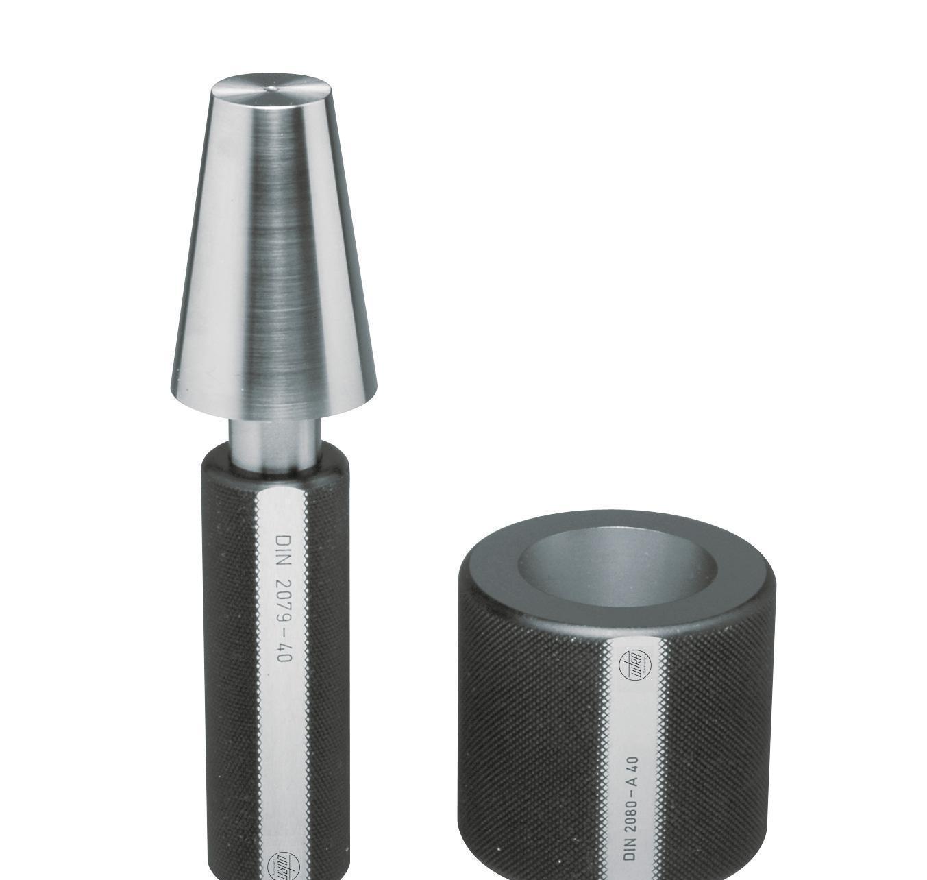

描述: 圆锥量规是以光面内、外圆锥相配合的实体,实现检验相应圆锥配合锥角和圆锥直径的计量器具,属于角度测量器具。圆锥量规分为圆锥塞规(检验内锥体)和圆锥环规(检验外锥体)两类,一般成对使用。按使用功能不同分为通用圆锥量规和HSK工具圆锥量规。
圆锥量规的工作原理基于圆锥配合的互换性原理。通过塞规与被测内锥孔(或环规与被测外锥体)的紧密配合,利用涂色法检验锥角的一致性——在标准塞规表面涂上规定厚度的涂料(红丹油或普鲁士蓝油,厚度0.5μm~3.0μm),与被测件紧密配合后分开,观察被测表面着色部位、面积大小和分布情况来判定锥角和直径是否合格。同时通过塞规上的刻线界限或轴向位移量检验圆锥直径是否在公差范围内。由于圆锥结合能自动对准中心轴线,圆锥量规是保证轴线重合度和装配精度的最佳检测手段。
