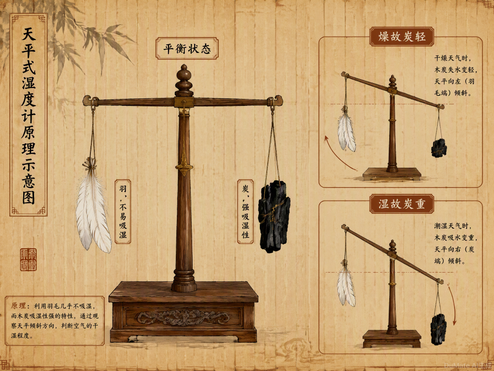

描述: 天平式湿度计是世界上最早的湿度测量装置。将干燥的羽毛和等质量的木炭分别悬挂在天平两侧,初始时两端平衡。空气潮湿时木炭吸湿变重,天平向炭端倾斜;空气干燥时木炭失水变轻,天平向羽端倾斜。"燥故炭轻,湿故炭重"——《淮南子》。比欧洲同类测湿仪早约1600年,是中国古代对世界计量史的重要贡献。同时期还有琴弦测湿法(东汉王充《论衡》记载),清代黄履庄创制"验燥湿器",是现代毛发湿度计的直接前身。

天平式湿度计是世界上最早的湿度测量装置之一。其设计原理极为精巧:将干燥的羽毛和等质量的木炭分别悬挂在天平两侧,初始时两端平衡。木炭具有极强的吸湿性,羽毛则不易吸湿。当空气湿度发生变化时,木炭因吸湿或失水导致质量改变,天平随之倾斜,古人据此判断空气干湿程度。
  • 炭吸湿测湿原理:木炭多孔结构使其吸湿能力远强于羽毛。空气潮湿时,木炭吸收水分变重,天平向炭端倾斜;空气干燥时,木炭失水变轻,天平向羽端倾斜。"燥故炭轻,湿故炭重"
  • 二元对比测量法:以羽毛为不易吸湿的参照物,以木炭为吸湿感应元件,利用两种物质吸湿性差异实现湿度相对比较。这是最早的"差分传感"思想
  • 定性判读:通过天平倾斜方向和幅度判断空气干湿趋势,虽无量化刻度,但已具备湿度计的核心要素——将不可见的湿度变化转化为可观测的机械位移
  • 文献记载:《史记·天官书》载"以土和炭分别挂天平两侧";《淮南子·泰族训》载"悬羽与炭而知燥湿之气""夫湿之至也,莫见其形,而炭已重矣"
