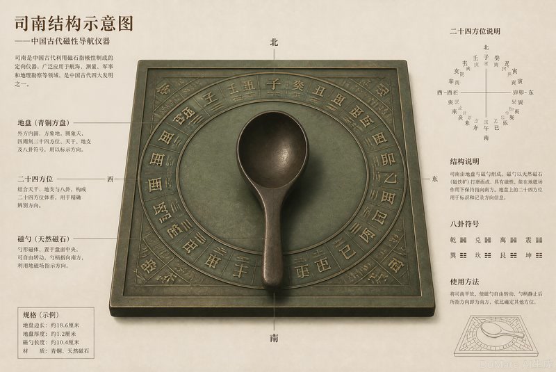

仪器名称: 司南
仪器俗称/别名: 指南勺、司南勺、磁勺
型号规格: 天然磁石制成的勺形磁体+青铜地盘;地盘外方内圆,四周刻二十四方位(天干、地支、八卦合成二十四向);磁勺底部磨成球面,与地盘接触面积极小以减小摩擦阻力;勺柄(S极)指南、勺口(N极)指北
生产厂家: 战国时期(约公元前475-221年)工匠以天然磁石琢磨制成;现代复原模型由科技史学家王振铎于1940年代依据文献考证复原,现藏中国国家博物馆
技术指标: 利用天然磁石(磁铁矿,Fe3O4)的指极性,在地磁场作用下勺柄恒指南方;地盘二十四方位体系分辨率约15度/方位(360度÷24);磁勺底部球面接触减小摩擦,实现自由旋转后稳定指向
测量范围: 方位测量,二十四方位体系(天干8位+地支12位+八卦4维合成24向),每方位约15度
等级: 中国古代四大发明之一指南针的始祖;中国国家博物馆藏复原模型;世界最早的磁性指向仪器
分辨率: 二十四方位,每方位约15度
描述: 司南是中国古代利用天然磁石指极性辨别方向的仪器,由勺形磁体和刻有方位的青铜地盘组成,是指南针的始祖。将磁勺置于光滑地盘上自由旋转,静止时勺柄恒指南方。最早文献记载见于战国《韩非子·有度》"先王立司南以端朝夕",东汉王充《论衡·是应篇》详述其结构"司南之杓,投之于地,其柢指南"。司南代表了中国古人对地磁场和磁体指极性的最早认识和应用,开创了人类利用磁性进行方位测量的历史。

司南是世界上最早的磁性指向仪器,其核心原理是利用天然磁石的指极性——磁体在地磁场作用下自由旋转后,总是沿南北方向排列。这一原理涉及磁体的两个磁极(N极和S极)与地球磁场之间的相互作用,是人类对电磁学现象最早的工程应用。
  • 勺形磁体——天然磁石打磨:选用天然磁石(磁铁矿,Fe3O4,硬度5.5-6.5度)整块琢磨成汤匙形状。勺柄对应磁体的S极(指南极),勺口对应N极(指北极)。古人选择勺形而非其他形状,可能源于勺底可磨成球面,与地盘接触面积极小,摩擦阻力最低,最易实现自由旋转
  • 地盘——二十四方位体系:青铜方盘,外方内圆,象征"天圆地方"。盘面四周刻有二十四方位文字——由十天干(甲乙丙丁戊己庚辛壬癸)、十二地支(子丑寅卯辰巳午未申酉戌亥)和四维(乾坤巽艮八卦中的四角方位)合成二十四向,每方位约15度(360度÷24)。这一方位体系远超现代罗盘的八方或十六方精度
  • 指极性原理——地磁场耦合:地球本身是一个巨大的磁体,其磁场方向由南向北。磁勺置于光滑地盘上自由旋转后,在地磁场作用下,勺柄(S极)恒指向地理南方(地磁北极附近),勺口(N极)指向北方。这一现象的本质是磁体在地球磁场中的定向排列,与现代指南针原理完全相同
  • 球面底接触——减小摩擦的设计:磁勺底部磨成球面形状,与地盘中心的圆形槽面接触点极小。这一设计使摩擦阻力降至最低,磁勺在地磁场微弱磁力作用下即可自由转动并稳定指向,是古代工匠对摩擦力与磁性之间平衡的精巧考量
