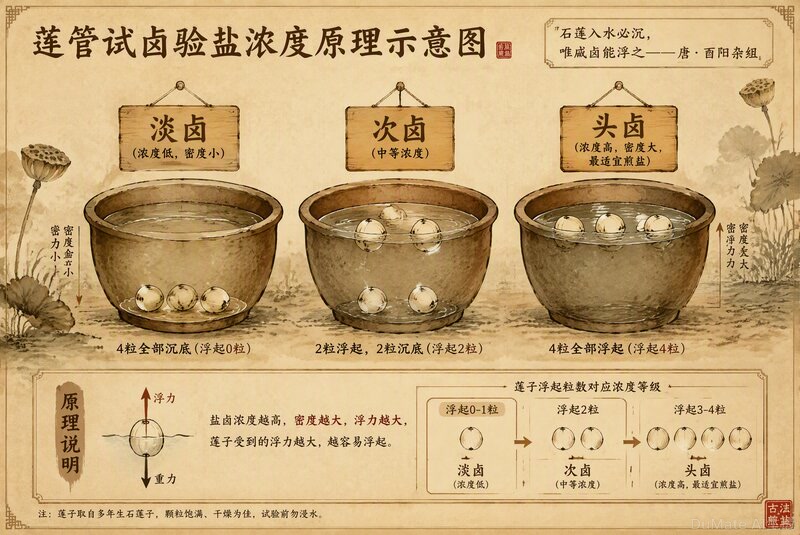

仪器名称: 莲管试卤器(石莲验卤法)
仪器俗称/别名: 石莲试卤法、莲子验卤法;元代《熬波图》称之为"试卤"工序
型号规格: 以多年生老莲子(石莲)为浮子,四粒为一组,分别标定为四个浓度等级;配陶罐或卤井取卤。宋代淮浙一带通行的标准配置;元代《熬波图》将其列为海盐生产"试卤"工序
生产厂家: 宋代两浙、淮东等海盐产区盐民创制并标准化;唐代段成式《酉阳杂俎》已有记载,元代陈椿《熬波图》(1334年)正式收录为制盐标准工序
技术指标: 利用阿基米德浮力原理——盐卤浓度越高,溶液密度越大,浮力越大,莲子越容易浮起。四等莲子标定法:先制备四种不同浓度的标准卤水,分别挑选在其中恰好能上浮的老莲子(石莲),标定为四个等级标准;验卤时将这四粒不同等级的莲子放入待测卤水,浮起粒数即对应浓度等级。唐《酉阳杂俎》:"石莲入水必沉,唯咸卤能浮之"
测量范围: 盐卤浓度(氯化钠质量分数)半定量测量,覆盖淡卤(浮起0-1粒)→次卤(浮起2粒)→头卤(浮起3-4粒,最适宜煎盐)等浓度等级。直接服务于制盐生产决策,决定卤水是否够浓可入锅煎盐、是否需再次淋灰浸沙
等级: 世界最早的浮标式液体浓度计(比重计雏形);唐代已有明确文献记载(9世纪),宋代形成系统标定方法并纳入盐业生产规范,比欧洲16世纪出现的浮标式比重计早约600-700年;元代《熬波图》为中国现存最早系统记录该方法的专著,收录于《永乐大典》《四库全书》
分辨率: 四等级浓度分辨(按浮起莲子粒数0-4级分档);可凭浮起粒数重复判读,同一批标定莲子在不同卤水间可比
描述: 莲管试卤是中国古代盐业生产中的标准浓度测量法。盐民将多年生老莲子(石莲)按标准卤水标定为四个浓度等级,验卤时把四粒莲子放入待测卤水,观察浮起粒数即可判定浓度——浮起0-1粒为淡卤(需再淋灰增浓),浮起2粒为次卤,浮起3-4粒为头卤(可入锅煎盐)。其原理是基于阿基米德浮力定律的密度测量,与现代比重计(密度计)原理完全一致。该方法在唐代已有文献记载,宋代通行于两浙、淮东产盐区,元代被《熬波图》列为制盐标准工序,一直沿用至近现代手工盐场。

计量功能
莲管试卤是中国古代盐业生产中用于测量盐卤浓度的标准方法,其核心计量原理是浮力测密度——盐卤浓度越高,溶液密度越大,同一莲子所受浮力越大,越容易浮起。这一原理与现代比重计(密度计)完全一致,是现代化学计量中浓度测量的古代源头。
  • 四等莲子标定法——标准浮子的制造:盐工先制备四种不同浓度的标准卤水,将老莲子(石莲)逐一浸入,挑选在某一浓度下恰好能上浮的莲子,分别标定为一等、二等、三等、四等标准。这一标定过程本质上就是以已知量值(标准卤水浓度)校准浮子,与现代计量中"用标准物质校准测量器具"的思路完全一致。石莲子(莲的老熟种子)外壳坚硬致密、密度稳定、不易吸水变质,是天然优良的浮子材料——经标定后即成为可重复使用的"标准密度浮子"
  • 浮沉判读——定性到半定量的浓度测量:验卤时将四粒不同等级的标定莲子放入待测卤水,观察浮起粒数:浮起0-1粒为淡卤,说明浓度不足,需再次淋灰浸沙增浓;浮起2粒为次卤;浮起3-4粒为头卤,浓度达标可入锅煎盐。浮起粒数越多,卤水越浓——测量结果以"粒"为单位量化,可在同一盐场、不同批次卤水间重复比较,实现了浓度测量的标准化和可比性
  • 密度法的科学原理——阿基米德浮力定律:物体在液体中受到的浮力等于其排开液体的重量。盐卤浓度增大→密度增大→同体积排液的重量增大→浮力增大,莲子浮起程度随之改变。这一原理在西方直到公元前3世纪才由阿基米德系统阐述("王冠问题"),而中国盐工将浮力原理转化为日常生产的定量测量工具,体现了科学原理的工程化应用
  • 多浮子验卤体系——方法的稳健性设计:宋代还发展了以鸡蛋、桃仁试卤的辅助方法(南宋姚宽《西溪丛语》记载福建盐区用鸡蛋、桃仁验卤——鸡蛋沉于水下为浓卤,半浮半沉为半淡卤,浮于水面为淡卤),以及元代以竹筒(莲管)盛卤的标准化操作。多种浮子交叉验证、以"浮沉"这一二元信号判读,降低了单一浮子标定误差的影响,是原始计量方法中难得的稳健性设计
