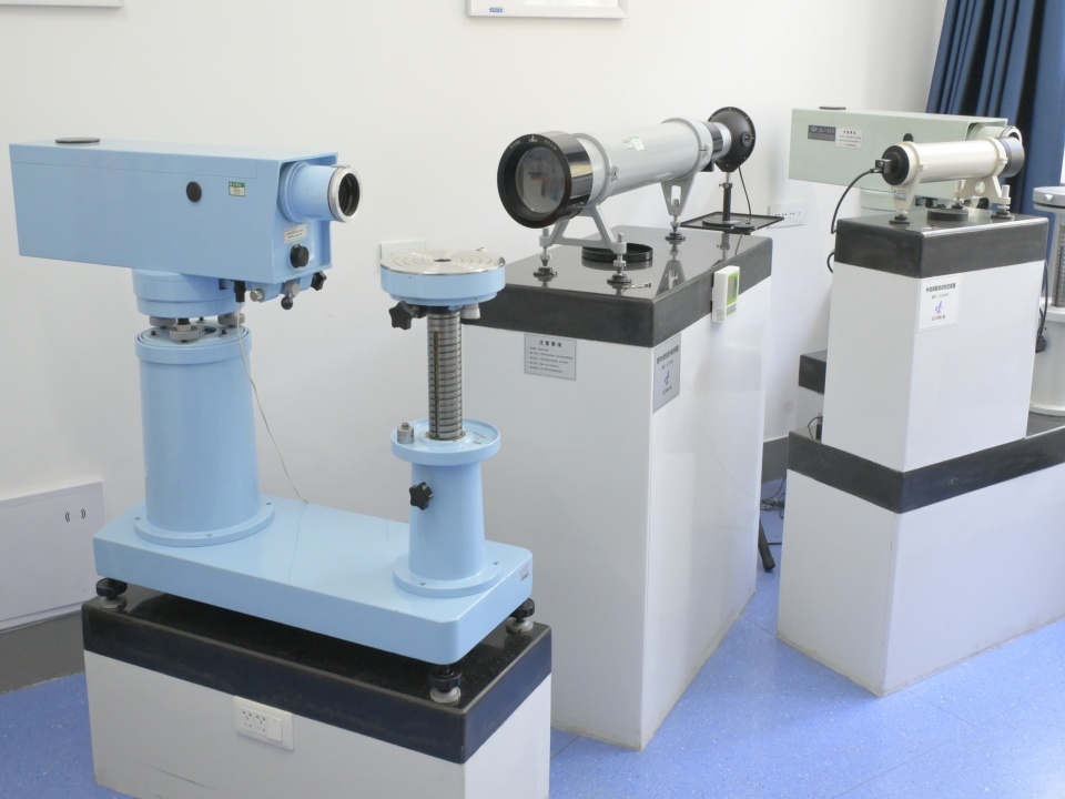

仪器名称: 水准仪检定/校准装置
仪器俗称/别名: 水准仪检定装置、水准仪校验仪、水准仪综合校验仪
英文名称: Level Verification/Calibration Device
相关规程/规范: JJG 960 水准仪检定装置检定规程
测量范围: 水平准线偏差:一级装置不超过2″,二级装置不超过6″;i角测微器范围一般为0~10′
技术指标: 水平准线偏差:一级≤2″,二级≤6″
i角测微器示值误差:符合JJG 960-2012要求
水平准线补偿器补偿范围和补偿误差:按规程规定
多目标平行光管焦距:一般不小于500mm
扩展不确定度可达0.86″(k=2.02)
等级: 一级、二级
分辨率: i角测微器最小分度值一般为0.1″~1″
计量标准与配套设备: 四维微倾台(用于产生精密微倾角)
升降台(用于高度调节)
多目标平行光管/准线仪(提供标准水平视线和竖直目标)
i角测微器(用于i角测量)
水平准线补偿器(用于自动安平水准仪检测)
测微平行光管
竖直目标测量系统
推荐标准器品牌:
描述: 水准仪检定/校准装置是用于水准仪计量性能检定和校准的专用计量标准装置,主要用于建立标准水平视线和竖直目标,对光学水准仪、自动安平水准仪、电子水准仪等各类水准仪的i角误差、视准线误差、补偿器性能、水准器灵敏度等关键指标进行检定和校准。
该装置的基本工作原理是通过多目标平行光管或准线仪建立高精度的标准水平视线,利用四维微倾台产生精密微小角度,配合i角测微器和升降台等配套设备,实现对水准仪各项计量性能的精确测试。根据JJG 960-2012《水准仪检定装置检定规程》,装置的核心计量性能指标包括i角测微器示值误差、水平准线补偿器检测和水平准线偏差等,其中一级装置水平标准线偏差不超过2″,扩展不确定度可达0.86″(k=2.02)。
