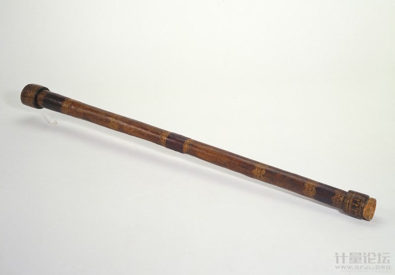

仪器名称: 伽利略折射望远镜
仪器俗称/别名: 伽利略式远镜、荷兰式望远镜;伽利略本人在《星际信使》中称之为"perspicillum"(拉丁语"透视镜"),在致开普勒的信中亦用"occhiale"(意大利语"透镜");同时代人称其为"荷兰镜"(telescopium),后为纪念其天文观测贡献,通称"伽利略望远镜"
英文名称: Galilean Telescope(Galileo\'s Refracting Telescope, inv. 2427)
型号规格: 镜筒为两片刻槽木壳拼合,铜箍紧固,外贴纸面,透镜嵌于木质镜筒两端。镜筒长1360mm,直径60mm;凸透镜物镜(口径约51mm,焦距约980mm)+凹透镜目镜,放大率约14倍。同馆藏另一件(inv. 2428)镜筒外包镀金压花皮革,长约1270mm,放大率约20倍,为呈献科西莫二世大公而精制。另藏物镜一枚(inv. 2429),玻璃质,直径58mm(含乌木象牙框架410×300mm),系伽利略1609-1610年冬季天文发现所用望远镜之物镜,1677年拼接复原后镶嵌于乌木象牙框中
生产厂家: 伽利略·伽利莱(Galileo Galilei, 1564-1642)亲手磨制透镜并组装,帕多瓦(Padua)或佛罗伦萨(Florence),约1609-1610年。伽利略自1609年5月获悉荷兰"荷兰镜"(Dutch spyglass)发明后,自学磨镜术,从威尼斯眼镜铺购入毛坯透镜,逐次研磨抛光,改良至20倍放大率。镜筒由木匠按伽利略设计制作,铜箍由金属工匠装配。两件存世原品(inv. 2427和2428)均为伽利略亲手制作并使用,是伽利略仅存于世的两台原制望远镜
技术指标: 光学结构为凸透镜物镜+凹透镜目镜——物镜(凸透镜)收集入射光并形成实像,目镜(凹透镜)位于物镜焦点以内,截取光线形成正立放大的虚像。镜筒长度=物镜焦距-目镜焦距(绝对值),故伽利略式望远镜镜筒较开普勒式(凸+凸)为短。inv. 2427放大率约14倍,视场约15角分(0.25度),高倍率下视场极窄,需精确对准目标。inv. 2428放大率约20倍,视场更窄至约10角分。成像为正立虚像(非倒立),适于地面和天文观测两用,但球面像差和色差明显,明亮天体周围可见彩色镶边
测量范围: 角分辨率:人眼极限约1角分(60角秒),14倍望远镜理论角分辨率约4.3角秒(60"/14),实际受透镜像差限制约10-15角秒,但仍比肉眼精细4-6倍。可分辨月面直径约1km的地形特征(肉眼极限约20km)、太阳黑子(肉眼不可直视)、木星四颗伽利略卫星(最大视距约10角分,肉眼极限约5角分)、金星角直径变化(从48角秒到10角秒的周期变化)。时间测量方面,伽利略以沙漏计时测量木卫食时间间隔,精确至1/10秒
等级: 伽利略亲手制作的仅存两台原制望远镜之一(inv. 2427),属意大利国宝级科学文物,现藏伽利略博物馆(Museo Galileo,佛罗伦萨),是该馆"伽利略新世界"展厅的核心展品。2009年联合国教科文组织将伽利略首次天文观测1609年定为国际天文年(IYA2009),以纪念望远镜对人类宇宙观的革命性影响。物镜(inv. 2429)为发现木星卫星所用望远镜之物镜,1677年拼接后镶入乌木象牙框,框上镌刻伽利略天文发现铭文,是科学史上最具标志性意义的光学元件实物
分辨率: 理论角分辨率=物镜口径/(1.22×光波长),以口径51mm和λ=550nm计,理论极限约2.6角秒;实际受17世纪初手工磨制透镜的表面精度限制,最佳分辨率约10-15角秒。与人眼极限60角秒相比,分辨率提升约4-6倍,放大率14倍使视场缩小但细节增加。目镜更换限制:inv. 2427的目镜在19世纪被更换,原始放大率无法精确测定,估计原放大率约20倍(基于inv. 2428的对比推算)
描述: 伽利略折射望远镜是1609-1610年由意大利科学家伽利略·伽利莱亲手制作并用于天文观测的折射式望远镜,是人类历史上第一批将望远镜指向天空并进行系统科学测量的仪器。仅存两台原制实物藏于佛罗伦萨伽利略博物馆:inv. 2427为朴素工作型(木质镜筒外包纸,铜箍紧固,14倍),inv. 2428为精装呈献型(镀金压花皮革包覆,20倍,呈献科西莫二世大公)。另存物镜一枚(inv. 2429),系伽利略1609-1610年冬季天文发现所用望远镜之物镜——正是这枚直径58mm的凸透镜,将木星四颗卫星、月球环形山、金星盈亏、银河恒星、太阳黑子等前所未见的天象呈现在伽利略眼前,最终凝结为《星际信使》(Sidereus Nuncius, 1610年3月出版)一书,开启了以望远镜为工具的精密定量天文学时代。

伽利略折射望远镜是人类历史上第一批将望远镜从"观赏玩具"升级为"精密科学测量仪器"的实物。它以凸透镜物镜和凹透镜目镜的组合,将人眼的测量能力推至前所未有的精度,直接催生了精密定量天文学。
  • 光学结构——凸+凹透镜组合的成像原理:伽利略式望远镜的光学结构为凸透镜物镜+凹透镜目镜。物镜(凸透镜)口径约51mm,收集入射光并形成实像于焦点处;目镜(凹透镜)位于物镜焦点以内,截取尚未会聚的光线,形成正立放大的虚像。镜筒长度=物镜焦距-目镜焦距的绝对值,故伽利略式望远镜镜筒较开普勒式(凸+凸)为短。成像为正立虚像(非倒立),这一特点使伽利略式望远镜在地面观测时无需倒像装置即可使用。但视场极窄——14倍时约15角分(0.25度),20倍时仅约10角分,高倍率下几乎须精确对准才能找到目标。这一限制促使伽利略发展出精确的瞄准与跟踪技术
  • 角分辨率——从60角秒到4角秒的飞跃:人眼最小分辨角约为1角分(60角秒),即能分辨相距1角分的两个点。14倍望远镜的理论角分辨率=人眼极限/放大率=60"/14≈4.3角秒。但实际受17世纪初手工磨制透镜的球面像差和色差限制,最佳分辨率约10-15角秒,仍比肉眼精细4-6倍。这一提升使伽利略能分辨月面直径约1km的地形特征(肉眼极限约20km),发现木星卫星(最大角分离约10角分,肉眼极限约5角分),观测金星角直径从48角秒到10角秒的周期变化。从计量学角度看,望远镜本质是一台"角度放大器"——将人眼无法分辨的小角度放大至可分辨范围,实现了角分辨率的数量级跃升
  • 时间-位置坐标——天文定量测量的先驱实践:伽利略首创"时间-位置"坐标系记录天体运动。他使用沙漏测量木卫食(Jovian satellite eclipses)的时间间隔,精确至1/10秒;以黄道坐标系标注行星位置。其手稿中的星图标注密度达到每平方厘米3个数据点,远超第谷·布拉赫的观测精度。1610年12月的观测记录显示,金星角直径从最大48角秒到最小10角秒的周期性变化,完美验证了开普勒行星运动定律——这一测量数据直接证明金星绕日运行(哥白尼日心说),而非绕地球运行(托勒密地心说)
  • 物镜(inv. 2429)——改变宇宙观的光学元件:这枚直径58mm的凸透镜是伽利略1609-1610年冬季天文发现所用望远镜的物镜。伽利略将其连同尚未装订的《星际信使》手稿一起呈献科西莫二世大公。物镜后因意外碎裂,1677年被拼接复原并镶入乌木象牙框中,框面镌刻伽利略的天文发现铭文。从计量学角度看,这枚透镜是人类历史上第一个"光学测量基准实物"——正是它收集的光线,使木星卫星的轨道周期、月球环形山的直径、太阳黑子的面积等天文量首次成为可测量的数值。物镜的口径(58mm)和焦距决定了望远镜的集光力和分辨率,是所有光学量的最终测量基准
  • 透镜磨制——手工精度对计量性能的决定性影响:伽利略自磨透镜的表面精度直接决定了望远镜的成像质量和测量精度。17世纪初的透镜磨制技术尚处初级阶段,球面像差(spherical aberration)和色差(chromatic aberration)是固有缺陷。球面像差使透镜边缘和中心的焦点不重合,导致成像模糊;色差使不同波长(颜色)的光聚焦于不同位置,在明亮天体周围形成彩色镶边。伽利略通过选用小口径物镜(51mm)和长焦距(980mm)来减小球面像差(焦比f/19,相对孔径很小),但色差无法消除——这一限制直到1758年多朗德(Dollond)发明消色差透镜(achromatic doublet)才被突破。伽利略在透镜精度受限条件下,通过长焦距设计将像差影响降至最低,体现了计量器具设计中"以结构补偿精度不足"的工程智慧
