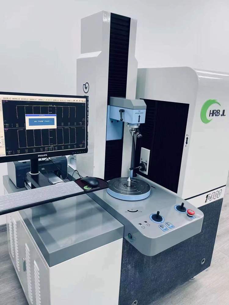

仪器名称: 齿轮检查仪
仪器俗称/别名: 齿轮检测仪、齿轮测量中心、齿轮综合检查仪、CNC齿轮测量中心
英文名称: Gear inspection instrument / Gear measuring center
型号规格: 哈量3903T型(可测模数1~12mm,最大外径300mm,螺旋角0~90°) 哈量3906T型(可测模数1~15mm,最大外径600mm,螺旋角0~90°) 哈量L45P高精度计量型(可测模数0.5~15mm,最大外径450mm,顶尖距10~800mm) 德国克林贝格(Klingelnberg) P系列(P26、P40、P65、P100等,精度达德国标准1级) 德国Mahr GMX275(测量不确定度2.3μm+L/200) 日本TTi系列(TTi-120R/150R/300R/450H/600R等,模数0.15~12mm) 美国M&M 3000系列
相关规程/规范: JJF 1561 齿轮测量中心校准规范
测量范围: 可测齿轮模数:0.3(或0.5)~20mm(视型号而定) 可测齿轮最大外径:260~2600mm(视型号而定) 可测螺旋角范围:0~90° 可测工件最大重量:80~300kg(视型号而定) 可测齿宽:180~300mm(视型号而定)

描述: 齿轮检查仪是用于测量齿轮各项几何精度参数的精密仪器,其现代主流形态为CNC齿轮测量中心。该仪器采用坐标测量原理,实质上是圆柱(极)坐标测量机,通过电子展成法实现测量。仪器一般由主机、CNC数控单元、数据采集单元、计算机及测量软件等部分组成,包含3个直线坐标轴(X、Y、Z)和一个回转坐标轴(C),具备一次装卡即可完成齿轮多个参数测量的能力。
齿轮检查仪可测量的主要参数包括齿廓偏差(齿廓总偏差Fα、齿廓形状偏差ffα、齿廓倾斜偏差fHα)、螺旋线偏差(螺旋线总偏差Fβ、螺旋线形状偏差ffβ、螺旋线倾斜偏差fHβ)、齿距偏差(齿距累积总偏差Fp、齿距累积偏差Fpk、单个齿距偏差fpt)以及径向跳动(Fr)等。此外,高端型号还可测量齿轮滚刀、蜗轮滚刀、插齿刀、剃齿刀等齿轮刀具,以及蜗轮、蜗杆、直齿锥齿轮、斜齿锥齿轮、弧齿锥齿轮等工件的相应参数。测量结果可按ISO 1328(GB/T 10095、DIN 3962、JIS B1702、AGMA 88)等多种国际标准进行评定。
