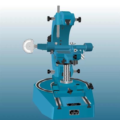

描述: 万能测齿仪是一种用于测量齿轮、蜗轮等工件齿距误差、基节偏差、公法线长度及齿圈径向跳动的精密测量仪器,适用于直齿或斜齿圆柱齿轮、圆锥齿轮和蜗轮的多参数检测。该仪器以被测齿轮轴心线为基准,通过上下顶尖定位结构实现装夹。
仪器主要由底座、弓形架、上顶尖、测头座、指示表、操作拨板、滑动工作台、限位手柄、支座、定位装置和重锤等部件构成。底座上设有环形槽用于安装可旋转的弓形架,测头座配备两个可换测头,测量时右测头定位,左测头连同测头座一起微动,其微动量由指示表显示。滑动工作台可升降,限位手柄控制工作台位置或径向滑动,以实现换齿测量。在弓形架对应位置设有滑轮,可悬挂重锤以提供2~2.5N的测力,使测头接触齿廓进行检测。对于斜齿轮测量,弓形架可绕被测齿轮螺旋角调整角度,实现法向截面数据采集。
测量齿距偏差时,将被测齿轮套入锥度为1:5000~1:7000的心轴上,并置于上下顶尖之间。两测头调整到适当位置后,由重锤拉动测头座使两测头同时移动,先后与两相邻同侧齿廓接触,由指示表读出相对齿距偏差。对于较高精度齿轮,采用重锤以一定力矩牵引齿轮转动,使两相邻同侧齿廓靠向两测头进行测量。通过逐齿测量并数据处理,可获得齿距偏差和齿距累积误差。此外,通过适当调整测头和测量方法,万能测齿仪还可测量基节偏差、公法线长度变动和齿圈径向跳动等参数。
万能测齿仪主要应用于工厂计量室、车间检查站和计量检定机构的齿轮精度检测环节,适用于5~8级精度圆柱齿轮的多参数测量。与CNC齿轮测量中心相比,传统机械式万能测齿仪结构简单、操作直观,适合中小批量齿轮的单项参数检测和工艺分析。现代万能测齿仪已逐步融入电子测量技术和计算机数据处理系统,如Mahr MMQ400等型号采用CNC控制和电感测微传感器,实现了更高的测量精度和自动化程度。
