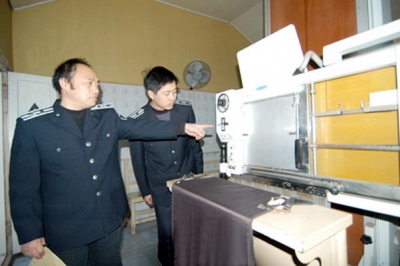

  检查人员在港闸区某医院发现,该院血压计、医用超声诊断仪、氧气吸入器、医用诊断X射线辐射源、血球计数器等医用计量器具均没有检定合格有效证书。另外,该院医用计量器具管理组织机构网络不健全,缺乏相应的管理制度,检查人员现场要求该院立即整改。而在港闸区秦灶某医院,检查人员当场查出该院B超机超期未检,该院相关负责人却以“不在使用”的幌子进行搪塞,但登记表上却清楚的登记了今年150例就医患者的B超检查情况记录,检查人员立即要求该院停止使用,并责令限期整改。
