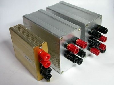

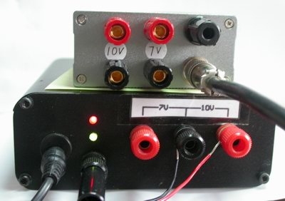

最好有稳定、准确的10V。
有稳定的原始7V也可以,最好是标定过的
3、标准电阻

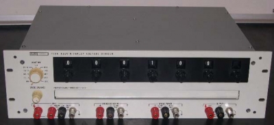

这东西一般为成品,比如Fluke335D、5440B
5、电阻校准源
这东西一般为成品,比如Fluke5450A
6、交流稳压电源/净化电源

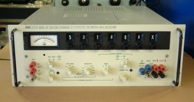

7、分压器/KVD
这东西一般为成品,比如Fluke720A,不过还真有DIY的

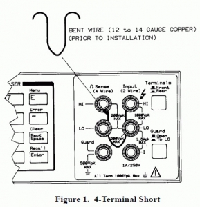

1、零点测试
就是把输入短路,然后测试电压档和电阻档是否为0。
短路应该使用4线短路器,也可以仿造3458A测试那样用一根稍微粗一些的裸铜导线:

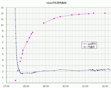

2、基本档的开机特性。

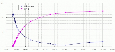

就是开机的过渡特性、稳定特性、预热特性。
任何台表,内部都有热量源,而且有温度系数,所以随着开机后温度的上升,测量值是不断变化的。
长期没有开机的表,尤其是在比较潮湿的环境下放置的一段时间后,由于有潮气,那么开机变动就更大,甚至报错,这样就必须开机至少24小时后,让潮气排除,再重新测试开机特性。
从指标上看,高位表的预热时间,一般需要2小时到4小时,才能达到额定指标。但是,在开机的过程中读数是如何改变的,是变大是变小、最大变化多少,,厂家一般都不给出。只有进行了开机特性测试,才能做到心中有数,才能在要求高的情况下知道至少预热多长时间,要求不高的情况下也知道误差能有多少。
有的时候可能预热时间短但也能达到指标,另一方面,达到了指标的预热时间后,也不是一层不变的。
开机特性以及本档位主,例如10V/12V/20V档
把电压基准(10V或7V)先接好,然后开机,设置好参数,然后读数并记录
一般设置成每2秒读1次(NPLC=50、自稳零)
读数可以采用自动的方法,1分钟采集一次就可以,采集时间至少3小时,也可以更长
也可以手动记录,比较辛苦一些。开始的时候变化快,记录间隔要短一些,后面可以延长间隔

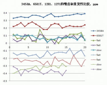

4、噪音/短稳/重复性。
这几个名词其实都是等价的,表现在测试同一个不变的基准的时候,连续两个或多个读数是不同的。
用惯了低位表的,比较习惯于末位读数的不变,或者最多变化+-1个字。但是对于高位表,由于分辨高,超过了噪音电平,因此变动就不是+-1个字的问题了。越高位的表这样的变化就越大。
不同的采样时间,末位变动也不一样。
噪音可以用RMS值和峰峰值来表示。噪音如果大,很明显读数变来变去,无法精确读数。高位表由于分辨高,内外干扰容易表现出来,末位允许有跳动,尤其是采样时间短的情况下。但如果波动过大,考虑是否为故障。
短稳的意义类似,一般表现为稍微长一些周期的,比如几秒、几分钟的变动特性,其实也可以归结为长周期的噪音。
重复性就是两次或多次测试的差异
做测试的时候,可以先不理会这些名词,就是在不同的NPLC下,测试一组读数并记录
测试当然最好自动采集,也可以手动记录
数据的处理,可以简单做图,很直观
数据处理,可以进行统计分析,得到标准方差等参数

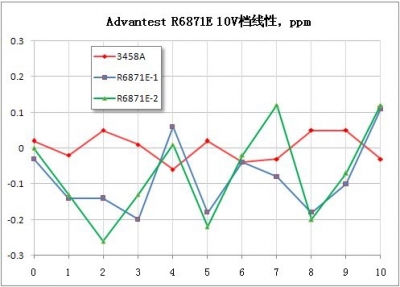

7、基本电压档的线性/非线性
理想的ADC,其输入和输出是成正比的,画成图来看,就是一根理想的直线。而非线性,就是与理想直线的偏离程度,一般是以全局的ppm位单位。
这个测试比较难,测试的方法有:
---绝对测试法,用JVS(!),分别输出1V到10V的10个精准的电压,用被测表来读,这个适合测试8位半表
---KVD法,即采用Fluke 720A KVD,对10V基准进行分压,得到1V到10V,然后用被测表来读。由于720A本身有0.1ppm的线性,因此这个适合测试6位半,最多7位半
---相对比较法,即采用线性好的3458A(0.1ppm),与被测表同时测试一组电压,就可以计算出被测表的线性,适合测试7位半及以下表

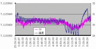

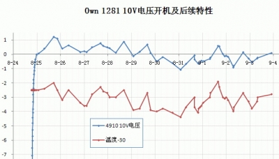

8、测试基本电压档的温度系数
在一段时间内,持续测试一个假设不变的基准,让温度变化,看读数变化。
比如我的1281,连续测试几天,利用温度的自然波动,可以明显看出表的读数也随之变动:
采集后做图,一定要做成每纵格为1ppm电压、同时也是每格一度。图中由于电压波动明显没有温度波动大,但也不小于一半,因此可以判断温度系数在0.5到1ppm之间。
另外,现在被广泛使用的lly的GPIB卡,对于自动采集非常方便,而且有温度数据,作为测试高位表的温度系数非常合适。数据采集后,利用双轴折线图
当然,画出图后要调整到每格1ppm、每格1度,而且标尺范围相同,这样才能共用一套网格线,像lxjjm用34401测试的这样:

即介于短稳和长稳之间的稳定性,一般有两个含义,一个是开机日稳,即预热好后,每24小时的变化。测试时需要基准。
另一个含义是1天之内或几天之内,重复开机的稳定性。用途主要是同城甚至异地的对比。
当然,校准后的重新你开机,是否能复现原来的测量值,也是中稳决定的。
中文的测试也可以自动进行,需要较长时间的持续开机采集,利用统计方法可以计算出来。比如我上面的对1281的测试数据,可以看到能够得到每天-0.1ppm的中稳。

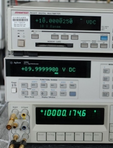

先列出一些二手市场上常见的高位表
1、HP/Agilent:3455/3456/34401/3457/34420/3458
其中3455尤其是3456比较经典,适合收藏,使用也很好。34401/34420/3458比较现代,性能优异。
2、Fluke:8505/8506/8508
8505/8506比较经典,用料足,适合收藏,使用也很好,体积比较大。8508性能/功能很好,价格也很高
3、Advantest:6871/6581
6871是很典型的7位半,性能不错,二手常见。6581是8位半,性价比不错,使用方便,但性能与其它8位半比稍有差距。
4、Keithley:2000/2001/2002
体积小巧,只有半宽(包括8位半的2002)
5、Datron:1081/1271/1281
经典表,用料足,性能稳定
6、Solartron:7081
是世界第一款8位半,用料很足,但测试速度慢
8位半几个指标的比较、排名
1、短稳/重复性/噪音:3458-0.03ppm,1271/1281/8508-0.05ppm,6581-0.08ppm,7081-0.09ppm
这个指标类似微分线性,表明多次读数的一致性。如果一致性好,读一次就能出结果。否则,要读多次,采取后续处理的办法。
2、线性/转移特性(10V):3458A-0.1ppm,6581-0.2ppm,1281/8508-0.22ppm,7081-0.3ppm(约)
例如要用10V基准标定7V,这个指标就非常有用。同样,也可同时测试7V和10V,看7转10的变化。

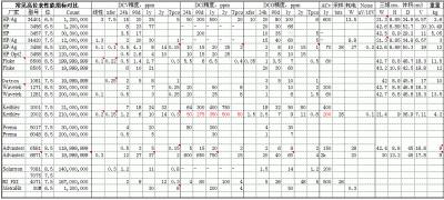

最后,我这里有一个自己用的对比表,先放上
